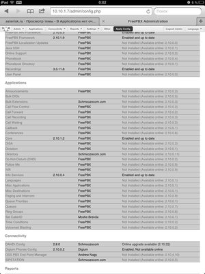

Добрый вечер! В Freepbx не могу создать очередь или группу, так как нет в интерфейсе такой возможности. Как включить? Обновлял модули - не помогло. Есть только добавление Device и все...

Установите флаги на репозиториях - основной и дополнительный в Module admin, нажмите Обновить, и сделайте printscreen, выложите сюда.

Ну, и смекнули?
Что означает Not installed возле модулей? Что будет если кликнуть на модуль и потом - Install?

Да, спасибо! Всё работает!
