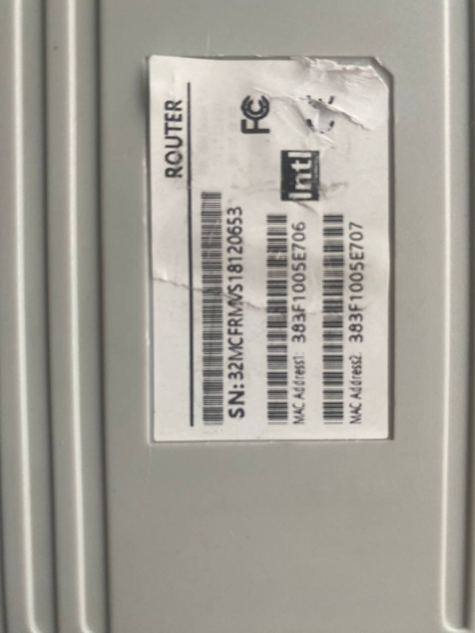

Есть GoIP-32 от Hybertone, SN: 32MCFRMVS18120653, железо старое (ядро Linux 2.6.28, сборка 2016 года), U-Boot 1.1.5 от 2013 года.

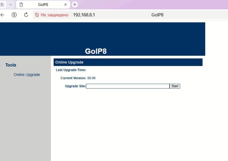

При подключении высветилась ошибка и указание версии GOIP 8, хотя это 32 шлюз.

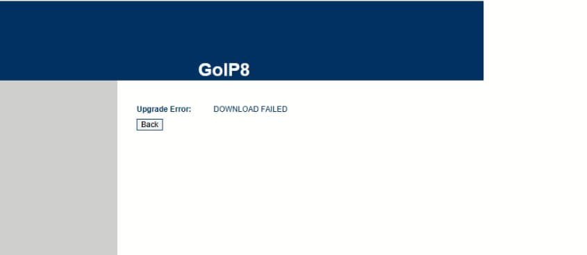

При попытке установить прошивку не принимает выдает ошибку загрузки.
Пробовал переустановить через TTL , вэб форма работать перестала, прошивка не встала. (скрины во вложении)
