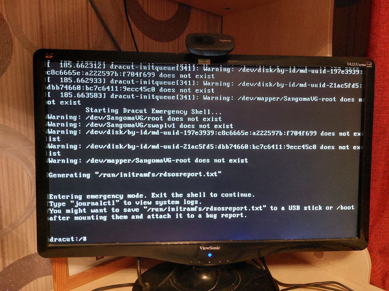

Добрый вечер. Так получилось, что сдох сервер. Диски остались рабочие, скорее всего было зеркало.
Понятное дело, что зеркало на другом железе не заработает. Нашел какой-то старенький комп, воткнул в него диски, думаю ок. Запустится без рейда на одном диске, пока соберу нормальный серв с рейдом поработает на одном. сделаю образ и потом снова перейду на зеркало.
Но естественно после попытки запуститься получаю ошибку.
Я находил инструкции для миграции из VMVare в proxmox, но просто для железа не нашел инструкции. Есть может какая-то ссылка на балбесник?
Заранее спасибо.

1) Создайте LiveOS - USB флэшку, например Ubuntu или Debian, загрузитесь с неё, имея подключенные диски: 1 тот, который на экране, и 1 условно пустой (можно толстую флэшку).
2) Пытайтесь подмонтировать оба диска, чтобы прочесть первый и максимально возможно скопировать данные первого на второй. Запуститься с первого не получится.
3) Если там имидж виртуалной машины VMVare, то проверьте целостность файла и попробуйте выполнить конвертацию образа
qemu-img convert -cpf vmdk -O qcow2 <source-file> <output-file>
Install qemu-utils: If qemu-img is not installed, install it via your package manager (e.g., sudo apt-get install qemu-utils on Debian/Ubuntu).
Locate the VMDK: Identify the exact file path of the VMware disk, usually a .vmdk file.
Run the Conversion Command:
bash
qemu-img convert -f vmdk -O qcow2 source-disk.vmdk output-disk.qcow2
-f vmdk: Specifies the format of the source file.
-O qcow2: Specifies the output format.
Verify the File: Use qemu-img info output-disk.qcow2 to check the new file.
Optional - Optimize Size: To compress the output file, use the -c flag:
bash
qemu-img convert -c -f vmdk -O qcow2 source-disk.vmdk compressed-disk.qcow2
4) Затем, пробуйте открыть полученый образ на действующем standalone ProxMox PVE. Если его нет - уже надо развернуть.
