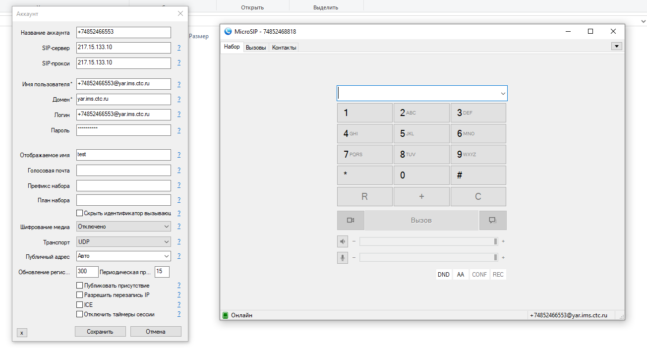

Вызывал специалистов Ростелекома.Они подсказали проверить настройки в "Microsip".Проверяя звонки в "Microsip" задав Sip - сервер: 217.15.133.10, задав имя пользователя: +74852466443@yar.ims.ctc.ru, домен: yar.ims.ctc.ru, логин: +74852466443@yar.ims.ctc.ru и пароль который необходим - звонки входящие и исходящие работают.Проверял на нескольких номерах.

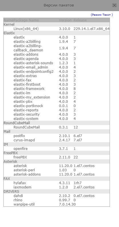

Скриншот версии  Elastix
Скриншот версии.jpg (66.88 КБ) 13787 просмотров

В дополнение прикладываю настройки по "Мicrosip", где показывает что работает..А почему в elastix не срабатывает мне так и не понятно
настройки  microsip
настройки microsip
