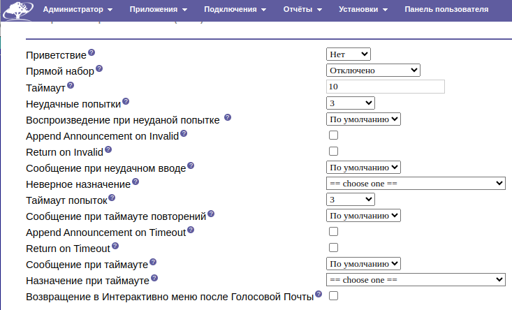

Возможно в настройках интерактивного меню стоит птичка - Возврат в Интерактивное меню, типа такой:

Выключена(
Скриншот 02-12-2024 145553.jpg (10.31 КБ) 5508 просмотров

Надо смотреть в CLI> при выполнении звонка с простого и с сотового телефона, найти условие, разницу, где вызов сворачивает по сценарию.
