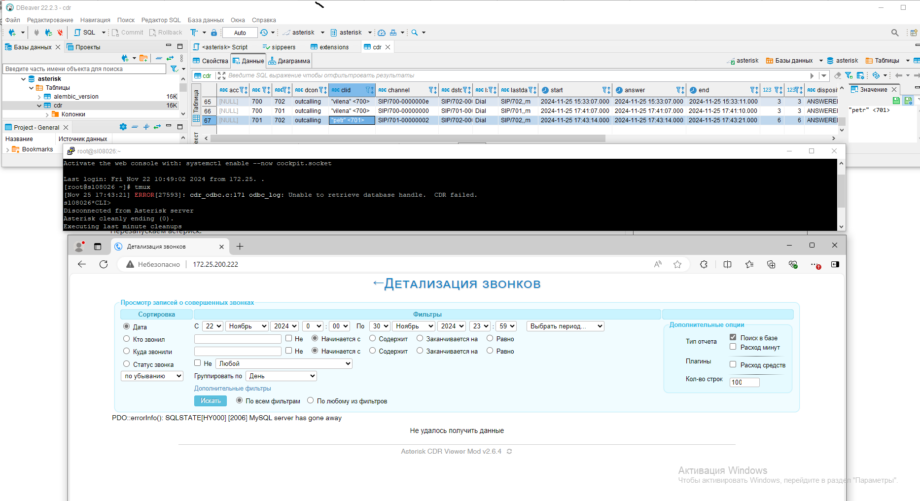

Centos 8+Asterisk 18.25.0+mariadb+odbc
Проблема - не отображается детализация звонков, ошибка: PDO::errorInfo(): SQLSTATE[HY000] [2006] MySQL server has gone away
В самой бд asterisk.cdr записи содержатся. При совершении звонка в консоли появляется ошибка, связанная с CDR.

На скриншоте у вас видна проблема: не работает сам ODBC handler, то есть связь между Астериск и базой данных MariaDB. Смотрите выхлоп
