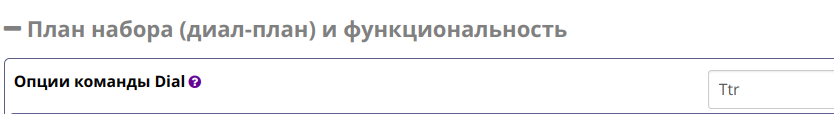

Re: Музыка в место гудков
Общие настройки => Дополнительные настройки
Сообщение Brain_SHVV »
Спасибо огромное, всё получилось, всё работает!
