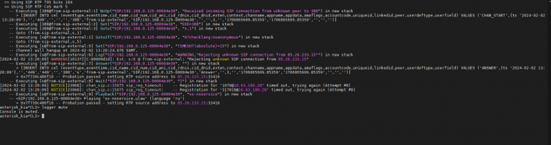

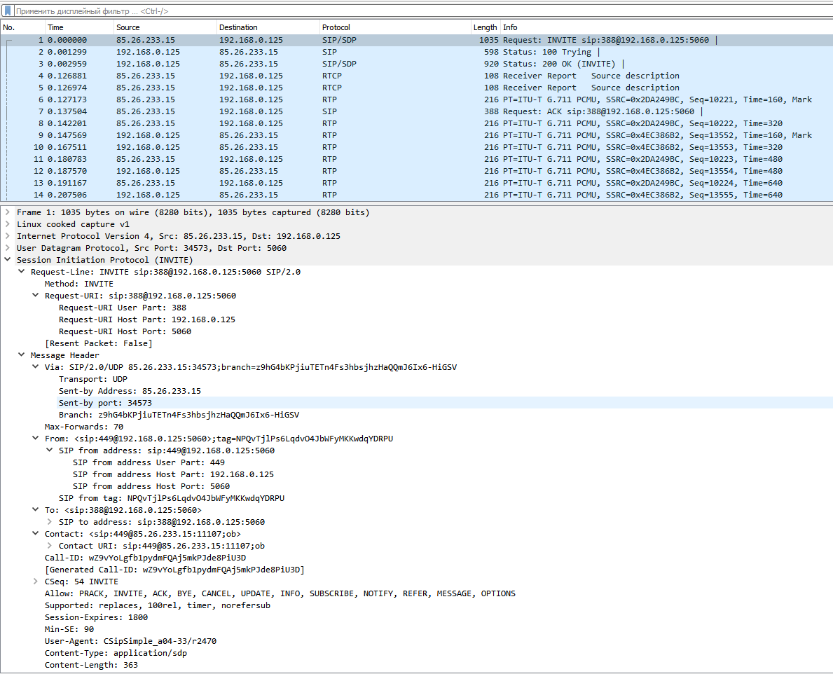

Добрый день! Вообщем есть внутренний номер на одном из двух freepbx 449.Для его регистрации из вне на роутере указан порт 5070 который в свою очередь перенаправляет на порт 5060 1-ого Freepbx.Этот номер спокойно регистрируется с сотового телефона через софтфон. Если совершать звонки на него как внешние так и внутренние то все отлично, но вот исх не работают. Снял дамп звонка с 449(1-ый freepbx 192.168.0.166) на 388(2-ой freepbx 192.168.0.125),прикреплю его. Может кто то сталкивался с таким.? Видно в дампе что invite от 388 почему то указывается "From: <sip:449@192.168.0.125:5060",по сути должен быть 192.168.0.166 так понимаю.
