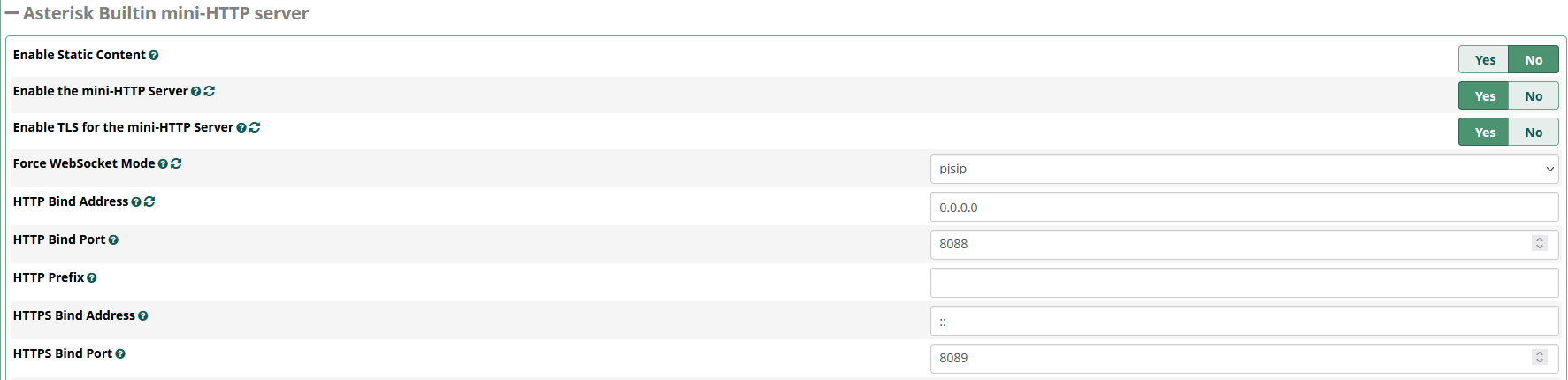

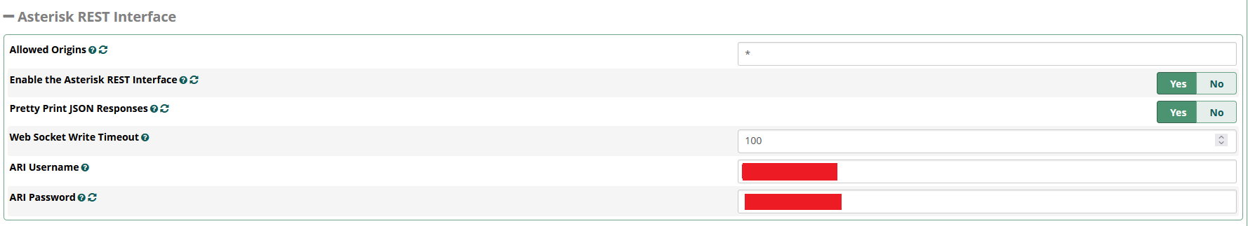

Приветствую всех присутствующих!, коллеги. Проблема состоит в следующем: есть задача получать события из астериска через /ari/events. В качестве "подопытного" используется FreePBX 16 с asterisk 18 Мною были выполнены следующие настройки:
и

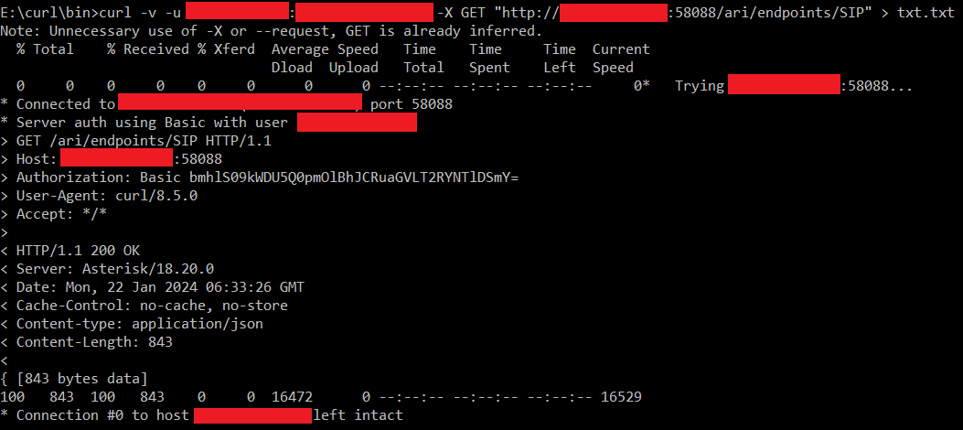

После этого ARI запросы не использующие WebSoket "заработали".
При попытке отправить запрос использующий WebSoket, ws://ipaddr:58088/asterisk/ari/events?app=hello&subscribeAll=true&api_key=login:pass в ответ получаю 404 ошибку.
