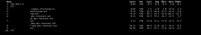

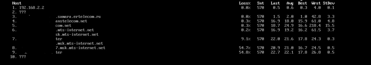

Прогнал 2 sip сервера. inside.mts.ru и vpbx.mts.ru. На vpbx имеются потери под 50%. А по самой телефонии, то пока что работает, сип рега не падает. Если упадет - дополню информацию с логами.

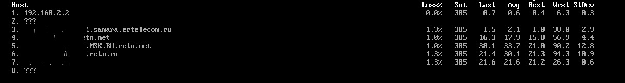

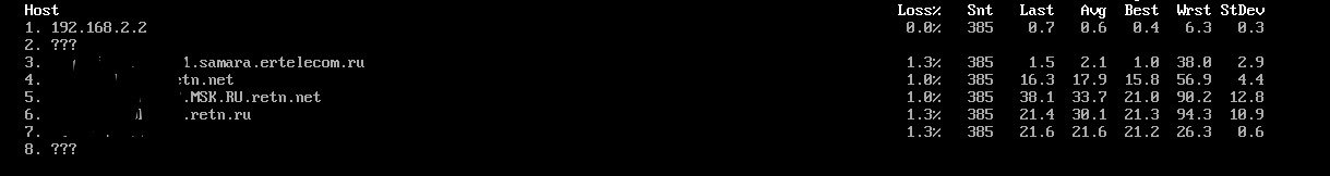

Проверил другого провайдера через mtr. Тоже потери под 50%, но никаких проблем нет и сип не падают.
Главное месяц все работало стабильно и последние 2 дня происходит такая %№атория. В мтс звонил тех. поддержку, а они втирают, что у них все хорошо. Проблемы на нашей стороне :|
