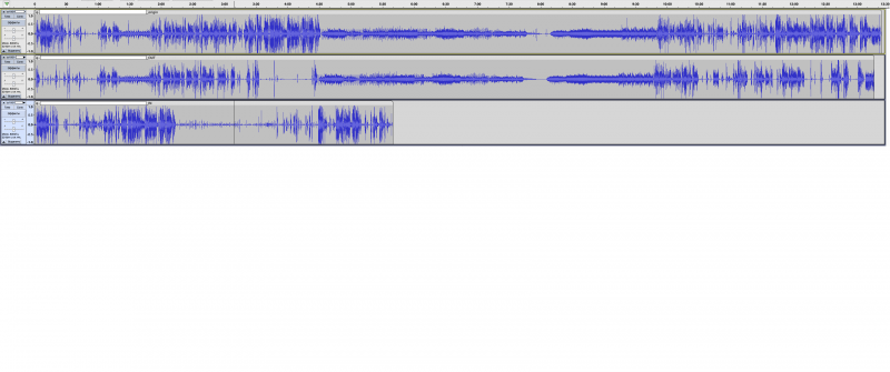

Добрый день, пытаюсь решить проблему записи звонков в стерео формате, прошу помочь советом куда дальше копать. В один канал голос абонента, во второй канал голос оператора. В целом схема рабочая - звонки пишутся в 2 потока, конвертируются и в основном всё хорошо.
Периодически возникают 2 проблемы:
1. Во время долгих разговоров звук в каналах начинается расходиться на пару секунд, что вызывает проблемы при прослушивании.
2. Либо при включении moh оператором, один из потоков начинает сильно отличаться, что делает запись при слиянии невозможной для прослушивания.
Гуглёж говорит, что мою проблему должен решить ключ S для добавления тишины и синхронизации потоков, но не помогает.
Сейчас делаю это так,
Через extensions_override_freepbx.conf меняю правила для записи файла. Пишу в 3 файла через MixMonitor, оригинал, входящий поток, исходящий поток. По умолчанию использую для записи wav. Оригинал сохраняю на случай проблем.
exten => recordcheck,n,MixMonitor(${MIXMON_DIR}${YEAR}/${MONTH}/${DAY}/${CALLFILENAME}_origin.${MON_FMT},bSr(${MIXMON_DIR}${YEAR}/${MONTH}/${DAY}/${CALLFILENAME}_IN.${MON_FMT})bSt(${MIXMON_DIR}${YEAR}/${MONTH}/${DAY}/${CALLFILENAME}_OUT.${MON_FMT}),${MIXMON_POST})
После разговора запускаю Post Call Recording Script, которым по сути выполняю 2 команды.
sox ${FFILENAME_IN}  ${FFILENAME_OUT} --channels 2 --combine merge ${FFILENAME_MERGE}
- для объединения потоков
lame --quiet -m d --preset phone -m d -h -v ${WAVFILE} ${MP3FILE}
- для конвертации в mp3

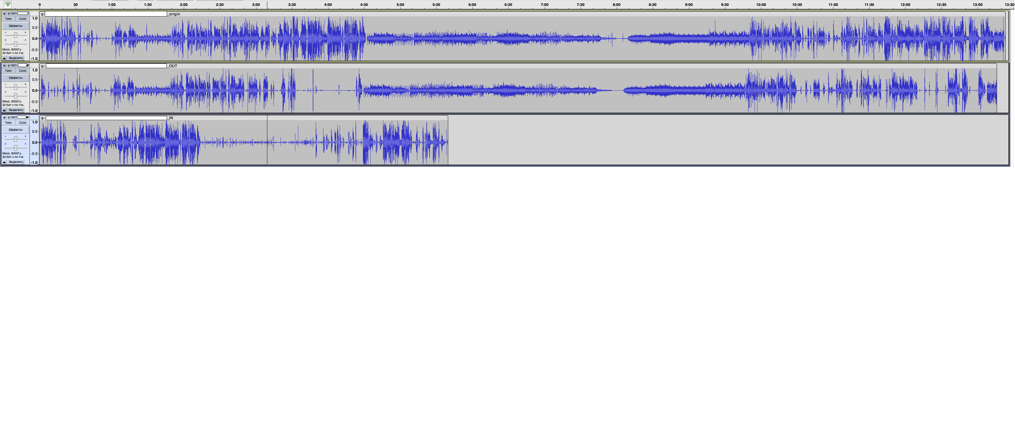

Во вложении скрин 3 записей открытых в audacity для звонка в котором была музыка на ожидании, даже визуально видно большой рассинхрон.

Сообщения: 15767
Re: Рассинхрон при записи звонков в стерео
Узнайте что такое кодек slin и понаблюдайте на вашей FreePBX за штатной записью разговоров в CLI, увидите как разные кодеки, или даже одинаковые у обоих абонентов транскодируются в slin как раз для синхронизации всех источников звука между собой.

Сообщения: 15767
Monitor(slin,/tmp/testfile.slin)

Сообщение kaapaa »
Большое спасибо за ответ, monitor помог. Уже неделю полёт нормальный
С MixMonitor который пишет 2 файла это не работало,(либо я чтото делал не так).
