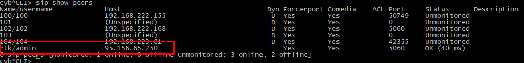

Добрый день.
Ростелеком прислали тестовый транк для подключения к Asterisk
Транк настроил, он поднялся (скрины во вложении)
Теперь не могу понять , как правильно настроить [call-out] на звонки на внешний номер.
По внутренним звоню без проблем. А вот на внешний астер выдает ошибку
cyb*CLI> [Jul 20 13:46:00] WARNING[3221][C-0000009c]: chan_sip.c:6366 create_addr: Purely numeric hostname (83852560035), and not a peer--rejecting!
cyb*CLI> [Jul 20 13:46:00] WARNING[3221][C-0000009c]: app_dial.c:2663 dial_exec_full: Unable to create channel of type 'SIP' (cause 20 - Subscriber absent)
Вот конфигурация моего extensions.conf

Сообщения: 15650
Re: Настройка Dialplan с данными Ростелеком
Не используйте формат вызова как SIP URI - Dial(SIP/${EXTEN}@83852560035)
В подсказках по опциям команды Dial уже больше 10 лет пишут:
Технология / пир / номер
в вашем случае - Dial(SIP/rtk/${EXTEN})
у вас же создан пир с таким именем!
