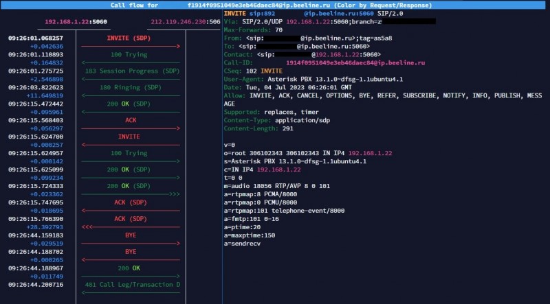

Запустил sngrep, совершил вызов на свой телефон, практически сразу его сбросил, сделал скрин первого INVITE. Могу сделать скрины и по другим, если нужно
PRIME_BBCODE_SPOILER_SHOW PRIME_BBCODE_SPOILER: sngrep

Сообщения: 2282
Re: Помогите разобраться с небольшой проблемой Asterisk
Видно что не прописан externhost/externip и localnet. Также ясно что в строке регистрации явно не дописано часть.
Исправляйте, в инете полно строк регистрации для пчелайна или воспользуйтесь платным саппортом если самим никак.
