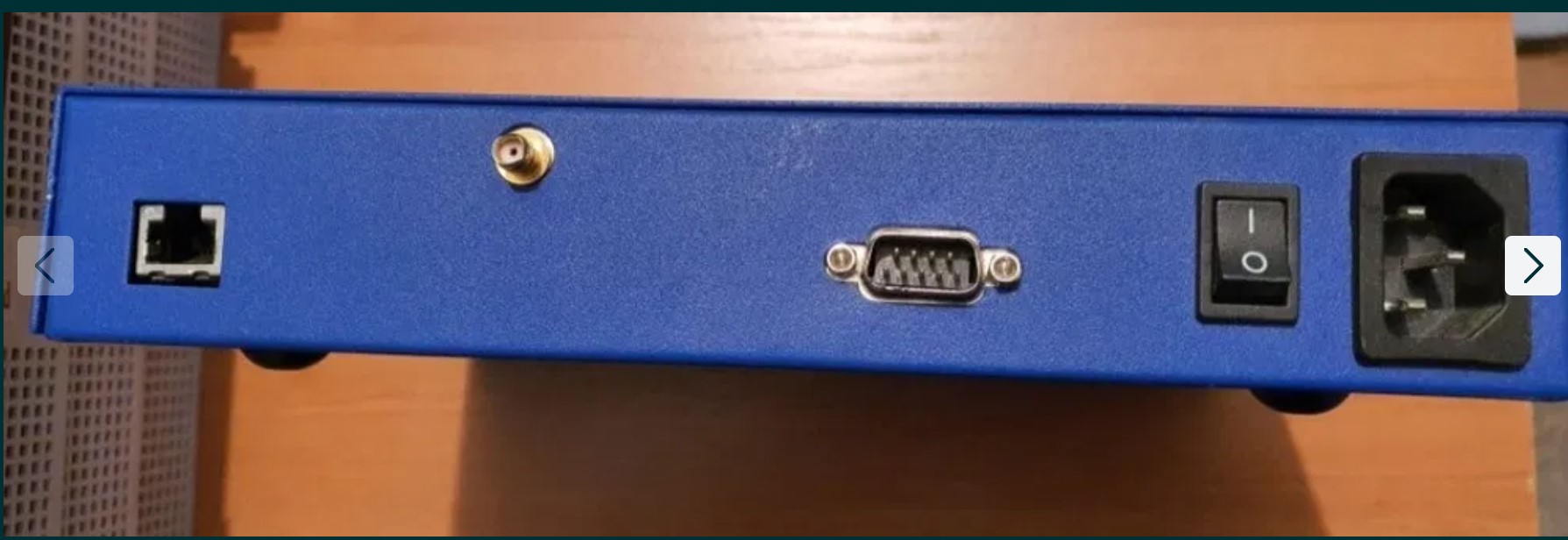

Стал счастливым обладателем чуда (см вложения), аппарат Gudwin на 4 слота SIM, аппарат видимо древний, тк нет никакой информации в интернете. Подключив к ноутбуку через LAN порт образуется соединение но каким то образом найти адрес устройства не получается, внутри находятся модули sim300 v7.03 . Какого либо механизма сброса на дефолтные настройки не обнаружил.
Помогите пожалуйста, может кто то сталкивался с подобным устройством и знает как попасть на его интерфейс для дальнейшей настройки. Спасибо.

2) У шлюза есть коннектор RS-232 на фото, он же Serial (СОМ1).
Сериальным кабелем из компьютера можно соединиться со шлюзом через этот интерфейс, вызвать терминал ( в Linux - minicom или picocom), установить скорость соединения 9600 бод, без контроля чётности, и на командном уровне увидеть настройки, изменить их.

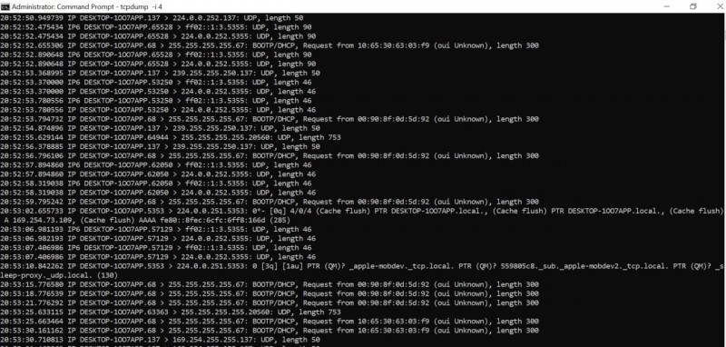

Там где мак адрес на 92 заканчивается это шлюз. Вот такие сообщения шлет и все но роутер его не видит, к ком порту нет возможности подключиться
Сообщения: 15684
Re: Проблема с доступом к интерфейсу GSM Шлюза
Если это дамп из Debian с прямым кабелем ethernet между debian и gudwin gateway, то ваш роутер ничего об этом не знает, и никакого ИП адреса вы не увидите. Этот вариант только для предполжения, что на нём был какой-то статический ИП адрес.
На этом этапе можно goodwin включить в роутер, и он получит адрес. Или -
на debian установите фиксированный ИП, например
ifconfig eth0 10.1.2.3 netmask 255.255.255.0
И запустите dhcp-server на нём, чтобы раздавал адреса в сети 10.1.2.0/24
наблюдайте за прцессом
tcpdump -i eth0 -nn
Увидите, как в ответ на запрос Bootp от gudwin gateway будет пакет с выделенным ИП адресом.
И тогда можно открывать черз браузер этот адрес из этого debian.

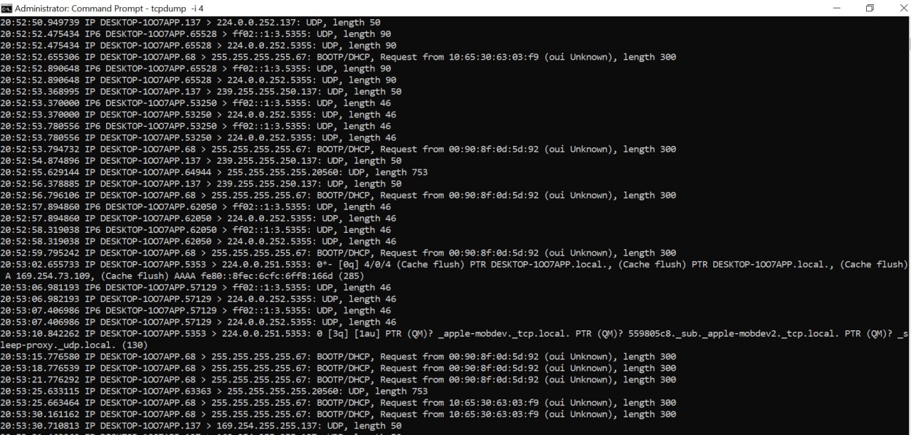

Сообщение hexpri »
Спасибо большое за ответ, попробовал но там та же картина, он отправляет это же сообщение если подключен к роутеру, я же в свое время аналогично подключившись к роутеру использую утилиту тспдамп :(
