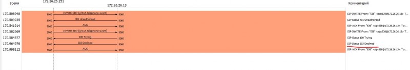

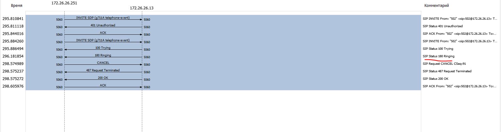

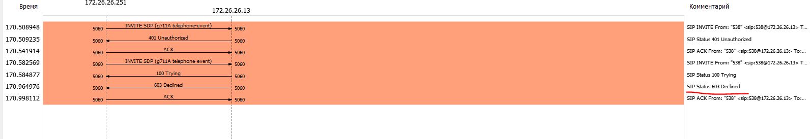

Добрый день, подскажите пожалуйста в чем может быть дело.
Есть freeepbx к ней подключён через chan sip addpack с 4мя аналоговыми портами. Зарегистрировал 4ре телефона, 502, 530, 501, 538 внутрение.
Они нормально звонят на других абонентов freepbx.
На freepbx есть так же исходящий роут, на другой астериск с номерами вида 2xx
Так вот номер 502 нормально звонит на номер 222.
А номер 538 при звонке на 222, получает отбой от первого астериска по 603 ошибке.
Все порты на адпаке настроены одинакова, диал пир один.
Не пойму почему одному абоненту астериск шлёт рингинг 180, а другому 603 ошибку.
Что можно посмотреть? Подскажите, пожалуйста.

Где-то когда-то на Астериске создан был SIP абонент 222, поэтому, вероятно, Астериск видит его как локальный, но не в эфире, и даже не пытается отправить вызов на LG. Это должно быть видно в CLI при дебаге.

Дед, спасибо за помощь.
По итогу было длинное имя у номера 538 плюс были скобки.
И выскакивал ворнинг:
75019 [2023-04-12 11:37:28] WARNING[19502][C-000016fc] app.c: Missing closing parenthesis for argument 'U' in string 'sub-send-obroute-email^222^222^35^1681299448^Зал совещаний Конф. (Adp^538)'
Сократил имя и всё пошло.
