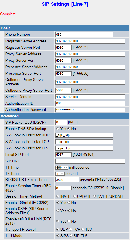

Настройки 060 на Panasonic KX-TGP600

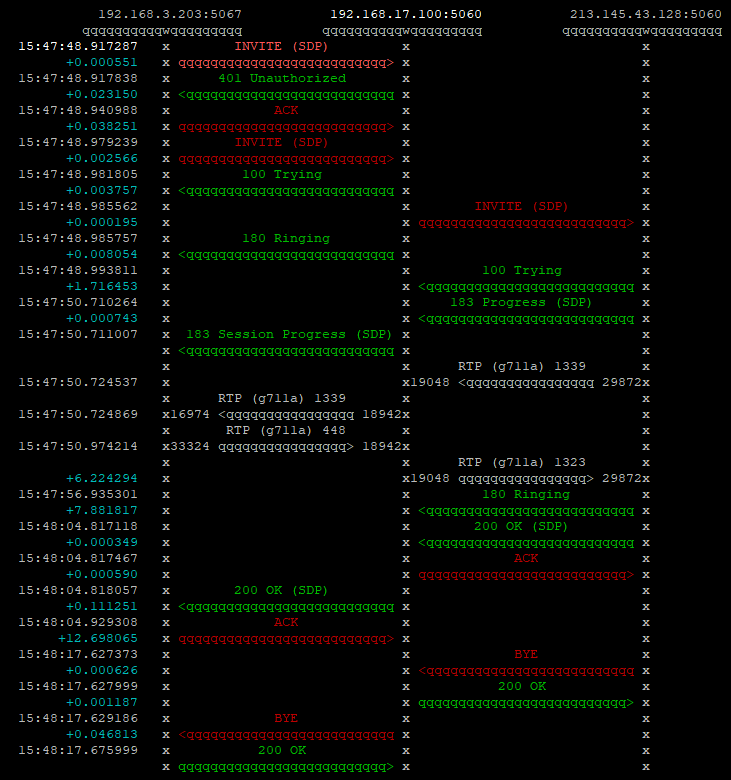

прикладываю дебаг из sngrep звонка с 060 наружу, голос только наружу проходит

в общем раздебажил я проблему. Ситуация следующая внутренний телефон Panasonic шлет инвайт и указывает в нем RTP port например 16900, происходит обмен служебными пакета, после чего от самого инициатора звонка RTP бежит уже скажем с порта 34545 (именно 34000 почему-то). Все 4 RTP потока активны во время звонка.
Записывая такие разговоры через mixmonitor выяснил что на Asterisk обе стороны пишутся. То есть с внутреннего наружу голос проходит, а снаружи внутрь проходит до Asterisk? уходит с Asterisk но на инициатора звонка не приходит так как тот вдруг решит слать RTP по другому порту.
При этом другая трубка с этой же базы звонит нормально без этих выкрутасов.

Почему-то при Invite устройство объявляет один локальный port rtp
m=audio 16102 RTP/AVP 8 0 18 9 2 96
а при установлении связи начинает отправлять данные с другого порта, например 49170
Соответственно входящий поток отправляется на изначально обозначенный порт, а устройство его видимо не принимает ожидая на порту 49170
На одной базе висит 8 трубок, такая проблема только на 2 линиях, остальные работают нормально. И такая проблема только при звонке с/на внешнюю линию.

Почему-то на проблемных линиях в sip сообщениях пишет один порт RTP а по факту трафик отправляет с другого.
Соответственно ему шлет на порт изначально обозначенный в сообщении sip
