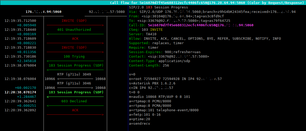

Yeastar TA410 FXO висит на белом адресе (Asterisk тоже) и при исходящем вызове рвёт соединение через минуту-две. Уже обмен опшинсами настроил каждые 10 секунд.
Ранее отваливался с лагами, сейчас лагов нет, но соединение рвёт.

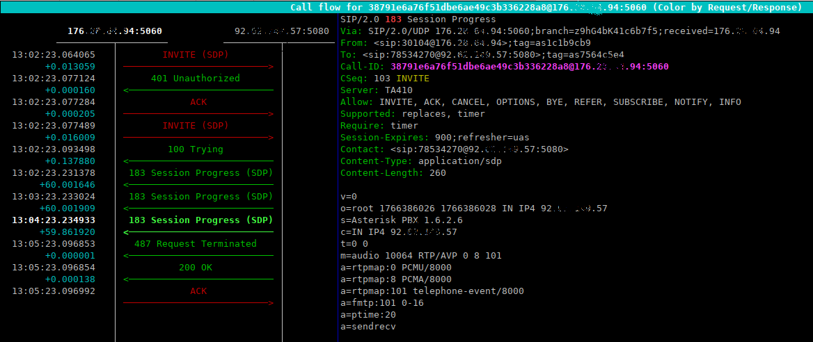

Так понял причина в 183, но не нашел как это отключить на шлюзе.

Всё же пересобрал Астериск на 11.25.3 - ошибка устранилась, 603 не отправляется шлюзом и 4 минуты соединения уже прогресс ))

На шлюзе причем в sip.conf в general progressinband = no, на сервере progressinband = never

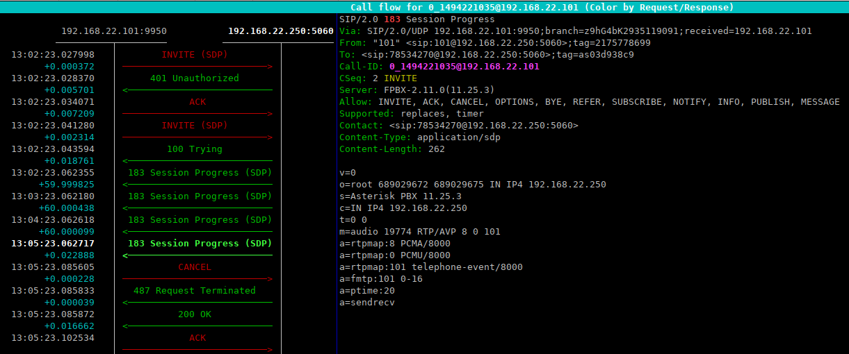

22.250 - сам сервер. не может ли телефонный аппарат 101 инициировать завершение вызова?

На первой диаграмме - посылка 183 Session progress и потом 487 Request terminated.
На последней диаграмме отчётливо видно, что сервер 22.250 честно посылал 183 Session progress и потом - Cancel, и только тогда 487 Request terminated. То есть по второй диаграмме Cancel послал телефон (AFAIK).
