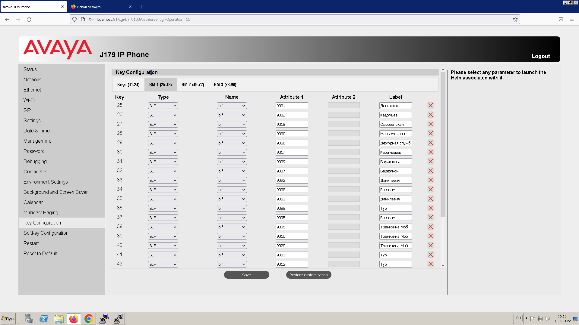

Добрый день.
Мне нужен ликбез. После удалении кнопок BLF и нажатии кнопки save. Телефон долго перезагружается, а после загружает снова эти же кнопки, а иногда погружает кнопки с такими же именами, но уже с другим номером. Откуда он берет инфу? По трассировки ничего не обнаружено. На сервере файлов никаких нет. На самом ТА все функции, которые могли бы на это повлиять отключены.
Скрин прикрепляю.

Неверно выбрали раздел в форуме. Это должно было быть в разделе VoIP оборудование, так как целиком относится к ИП-телефону.
И зачем-то продублировали своё сообщение, и это попало на премодерацию.
Ликбез имеет название - Provisioning AVAYA phones (подходящего русского слова к сожалению нету, используют кальку -провижнинг, провизионинг).
