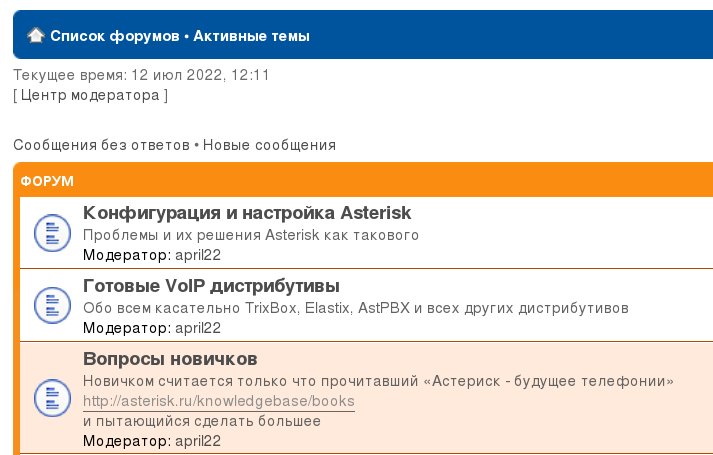

Тут бы чуть повнимательнее: вы написали на форме в разделе Вопросы новичков, верно? Смотрим вместе: там есть определение новичка (тут) и ссылка на книжки.

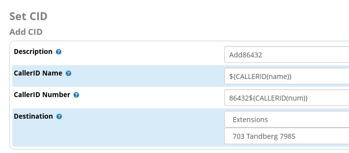

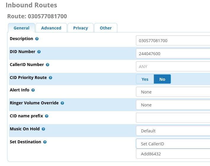

По теме: если понятна мысль из примера диалплана (не ваш случай, что ж делать, бывает! Я не иеальный объясняльщик!), то её уже можно реализовать в вэб интерфейсе. Я создал объект (см. картинку), и направил входящий маршрут в этот объект (см другую картинку).

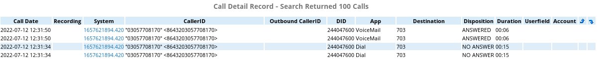

Сделал звонок для теста, убедился, что цифры 86432 в Caller ID добавились, именно в номер, а не в CALLERID(name), как и было указано в объекте.
    -- Executing [s@macro-user-callerid:27] Set("SIP/sipgate0-new-000000e3", "CALLERID(number)=8643203057708170") in new stack
    -- Executing [s@macro-user-callerid:28] Set("SIP/sipgate0-new-000000e3", "CALLERID(name)=03057708170") in new stack
    -- Executing [s@macro-user-callerid:29] GotoIf("SIP/sipgate0-new-000000e3", "0?cnum") in new stack
    -- Executing [s@macro-user-callerid:30] Set("SIP/sipgate0-new-000000e3", "CDR(cnam)=03057708170") in new stack
    -- Executing [s@macro-user-callerid:31] Set("SIP/sipgate0-new-000000e3", "CDR(cnum)=8643203057708170") in new stack
    -- Executing [s@macro-user-callerid:32] Set("SIP/sipgate0-new-000000e3", "CHANNEL(language)=en") in new stack
    -- Executing [s@macro-exten-vm:2] Set("SIP/sipgate0-new-000000e3", "RingGroupMethod=none") in new stack

объект Set Caller ID
Входящий маршрут на объект Set Caller ID
CDR тестового звонка
Вопросы новичков со ссылкой на книжку.
