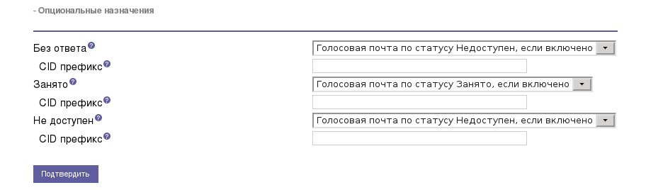

Пожалуйста, подскажите, можно ли реализовать следующее:
При звонке на номер 8708XXXXXXXX > Попадаю на IVR , в ivr выбираю внутренний номер - 1101 > если номер не доступен, то идёт перенаправление на misc destantion.
Сейчас проблема в том, что эта схема не работает, можете подсказать, В какую сторону копать?
Сообщения: 15736
Re: IVR > Extren > misc destantion
Укажите свой misc destination в опциях самого экстена 1101, и позвоните сначала (проверить) с внутреннего номера на 1101 в статусе когда он недоступен. Будет срабатывать? Если нет - вы создали неверный misc destination. Схема верная, а объект - неверный.
