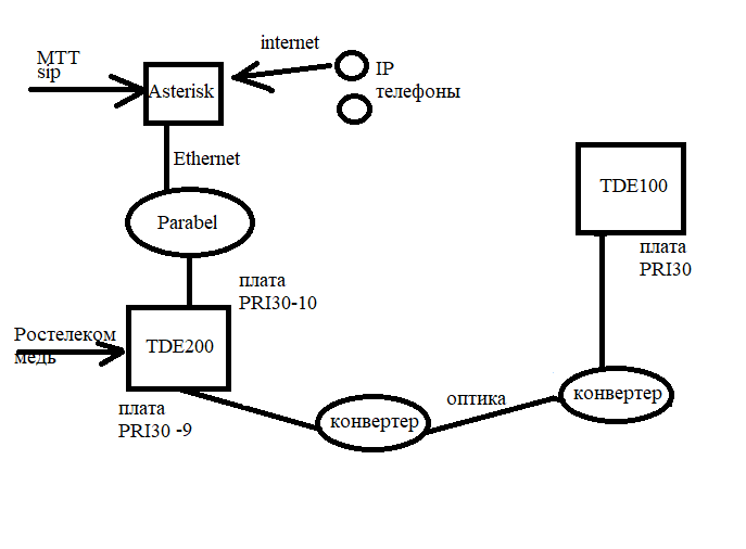

Добрый день, коллеги можете подсказать с какими параметрами поиграть чтобы при выходе в город через 9 ку с АТС200
в астериске показывалось поле FROM. Если звонить с АТС100 (200) на SIPы(и наоборот) показывает. АТС 200 подключена к астеру по PRI30
Когда нажимаю на 9ку АТС200 сразу показывает мне выход на внешнюю линию (PRI30).
