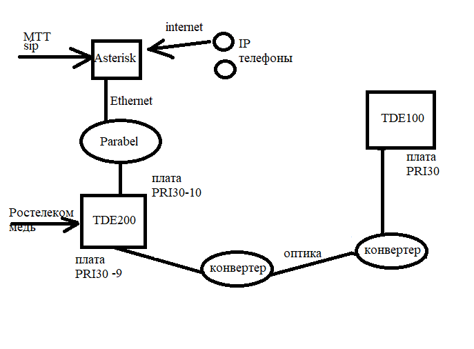

Добрый день, на фото прикрепил схему работы оборудования.
Проблемка такая, звоню из вне на внешний номер МТТ, попадаю на приветствие, нажимаю донабор внутреннего номера
156 и попадаю на АТС200 (здесь нумерация 1ХХ) - звонок проходит, отвечают.

C точки зрения TDE200 (где нумерация 1ХХ): и Астериск, и TDE100 (где нумерация 2ХХ) - это два транка Е1, верно?
Я бы представлял схему буквой Y, где TDE200 - внизу. Проблема маршрутизации входящих транзитных вызовов из транка в транк на TDE200.
Рассмотрите лог на TDE200 в случае успешного и неуспешного вызова. Проблема не в Астериске.
Отлуп по 81 - Invalid call reference value даёт именно TDE200.

L2: I   SAPI:0 TEI:0
L3:
 CONNECT ACK  crn:0028 (O)
     02 01 E2 F4 08 02 00 28 0F
PBX->QSIG line   No.50887  Port:1    (elapsed time from LPR reset) 01/03/18 01:30:30
L2: I   SAPI:0 TEI:0
L3:
 DISCONNECT  crn:0028 (O)
   Cause: 81 90
      Cause Value= "#16 Normal clearing"
      Location= "private network serving the local user"
     02 01 E4 F4 08 02 00 28 45 08 02 81 90
                                QSIG line->PBX   No.50888  Port:1    (elapsed time from LPR reset) 01/03/18 01:30:31
                                L2: I   SAPI:0 TEI:0
                                L3:
                                 RELEASE  crn:0028 (D)
                                   Cause: 81 90
                                     00 01 F4 E6 08 02 80 28 4D 08 02 81 90
PBX->QSIG line   No.50889  Port:1    (elapsed time from LPR reset) 01/03/18 01:30:31
L2: I   SAPI:0 TEI:0
L3:
 RELEASE COMPLETE  crn:0028 (O)
     02 01 E6 F6 08 02 00 28 5A

В плане набора номера 2.6.1 АТС 200 (внутренняя линия) в колонке первые цифры номера стоит 5 , ниже еще стоит 6. Они не удаляются, атс пишет что они задействованы. Раньше я использовал как 62ХХ и 6ку отрезал. Подумал может в этом месте конфликт. Но по идее астериск же отправляет в канал PRI три цифры.

Какая то дата странная, откуда она берется или так и должно быть?
01/03/18 01:30:13
На второй плате вообще 01/02/12 19:45:57

Вот что пишет дебаг на PRI канале
PRI Span: 1 ASN.1 end
PRI Span: 1   nfe NetworkFacilityExtension Context Specific/C [10 0x0A]
PRI Span: 1   sourceEntity Context Specific [0 0x00] = 0 0x0000
PRI Span: 1   destinationEntity Context Specific [2 0x02] = 0 0x0000
PRI Span: 1   interpretation Context Specific [11 0x0B] = 0 0x0000
PRI Span: 1 INVOKE Component Context Specific/C [1 0x01]
PRI Span: 1   invokeId Integer(2 0x02) = 52 0x0034
PRI Span: 1   operationValue Integer(2 0x02) = 0 0x0000
PRI Span: 1   operationValue = ROSE_QSIG_CallingName
PRI Span: 1   callingName Name
PRI Span: 1   namePresentationAllowedSimple Context Specific [0 0x00] =
PRI Span: 1     <37 33 38 31 32 32 31 31-31 39 35> - "7381ХХХХХХХ"
PRI Span: 1
PRI Span: 1 > DL-DATA request
PRI Span: 1 > Protocol Discriminator: Q.931 (8)  len=71
PRI Span: 1 > TEI=0 Call Ref: len= 2 (reference 50/0x32) (Sent from originator)
PRI Span: 1 > Message Type: SETUP (5)
PRI Span: 1 TEI=0 Transmitting N(S)=34, window is open V(A)=34 K=7
PRI Span: 1
PRI Span: 1 > [04 03 80 90 a3]
PRI Span: 1 > Bearer Capability (len= 5) [ Ext: 1  Coding-Std: 0  Info transfer capability: Speech (0)
PRI Span: 1 >                              Ext: 1  Trans mode/rate: 64kbps, circuit-mode (16)
PRI Span: 1 >                                User information layer 1: A-Law (35)
PRI Span: 1 > [18 03 a1 83 81]
PRI Span: 1 > Channel ID (len= 5) [ Ext: 1  IntID: Implicit  Other(PRI)  Spare: 0  Preferred  Dchan: 0
PRI Span: 1 >                       ChanSel: As indicated in following octets
PRI Span: 1 >                       Ext: 1  Coding: 0  Number Specified  Channel Type: 3
PRI Span: 1 >                       Ext: 1  Channel: 1 Type: CPE]
PRI Span: 1 > [1c 21 91 aa 06 80 01 00 82 01 00 8b 01 00 a1 13 02 01 34 02 01 00 80 0b 37 33 38 31 32 32 31 31 31 39 35]
PRI Span: 1 > Facility (len=35, codeset=0) [ 0x91, 0xAA, 0x06, 0x80, 0x01, 0x00, 0x82, 0x01, 0x00, 0x8B, 0x01, 0x00, 0xA1, 0x13, 0x02, 0x01, '4', 0x02, 0x01, 0x00, 0x80, 0x0B, '73812211195' ]
PRI Span: 1 > [6c 0d 49 80 37 33 38 31 32 32 31 31 31 39 35]
PRI Span: 1 > Calling Party Number (len=15) [ Ext: 0  TON: Subscriber Number (4)  NPI: Private Numbering Plan (9)
PRI Span: 1 >                                 Presentation: Presentation allowed, User-provided, not screened (0)  '73812211195' ]
PRI Span: 1 > [70 04 80 32 31 31]
PRI Span: 1 > Called Party Number (len= 6) [ Ext: 1  TON: Unknown Number Type (0)  NPI: Unknown Number Plan (0)  '211' ]
PRI Span: 1 q931.c:6531 q931_setup: Call 32818 enters state 1 (Call Initiated).  Hold state: Idle
    -- Called DAHDI/g1/211
PRI Span: 1
PRI Span: 1 < Protocol Discriminator: Q.931 (8)  len=10
PRI Span: 1 < TEI=0 Call Ref: len= 2 (reference 50/0x32) (Sent to originator)
PRI Span: 1 < Message Type: SETUP ACKNOWLEDGE (13)
PRI Span: 1 < [18 03 a9 83 81]
PRI Span: 1 < Channel ID (len= 5) [ Ext: 1  IntID: Implicit  Other(PRI)  Spare: 0  Exclusive  Dchan: 0
PRI Span: 1 <                       ChanSel: As indicated in following octets
PRI Span: 1 <                       Ext: 1  Coding: 0  Number Specified  Channel Type: 3
PRI Span: 1 <                       Ext: 1  Channel: 1 Type: CPE]
PRI Span: 1 Received message for call 0x7f94a40174f0 on link 0x559a480776d0 TEI/SAPI 0/0
PRI Span: 1 -- Processing IE 24 (cs0, Channel ID)
PRI Span: 1 q931.c:9499 post_handle_q931_message: Call 32818 enters state 2 (Overlap Sending).  Hold state: Idle
Span 1: Processing event PRI_EVENT_SETUP_ACK(14)
PRI Span: 1
PRI Span: 1 < Protocol Discriminator: Q.931 (8)  len=9
PRI Span: 1 < Message Type: DISCONNECT (69)
PRI Span: 1 < [08 02 81 d1]
PRI Span: 1 < Cause (len= 4) [ Ext: 1  Coding: CCITT (ITU) standard (0)  Spare: 0  Location: Private network serving the local user (1)
PRI Span: 1 <                  Ext: 1  Cause: Invalid call reference value (81), class = Invalid message (e.g. parameter out of range) (5) ]
PRI Span: 1 -- Processing IE 8 (cs0, Cause)
PRI Span: 1 q931.c:9345 post_handle_q931_message: Call 32818 enters state 12 (Disconnect Indication).  Hold state: Idle
Span 1: Processing event PRI_EVENT_HANGUP_REQ(15)
PRI Span: 1 q931.c:7332 q931_hangup: Hangup other cref:32818
PRI Span: 1 q931.c:7089 __q931_hangup: ourstate Disconnect Indication, peerstate Disconnect Request, hold-state Idle
PRI Span: 1 q931.c:6124 q931_release: Call 32818 enters state 19 (Release Request).  Hold state: Idle
PRI Span: 1
PRI Span: 1 > Protocol Discriminator: Q.931 (8)  len=9
PRI Span: 1 > Message Type: RELEASE (77)
PRI Span: 1 TEI=0 Transmitting N(S)=35, window is open V(A)=35 K=7
PRI Span: 1
PRI Span: 1 > [08 02 81 d1]
PRI Span: 1 > Cause (len= 4) [ Ext: 1  Coding: CCITT (ITU) standard (0)  Spare: 0  Location: Private network serving the local user (1)
PRI Span: 1 >                  Ext: 1  Cause: Invalid call reference value (81), class = Invalid message (e.g. parameter out of range) (5) ]
    -- Span 1: Channel 0/1 got hangup request, cause 81
    -- Hungup 'DAHDI/i1/211-3d'
Re: Asterisk Входящий с города Parabel TDE100, TDE200
Вот развёрнутая причина:
Cause Value= "#81 Invalid call reference value"
Когда на АТС 200, которая смотрит на астер, приходит вызов от локального абонента 711 - это укладывается в дефиниции TON/NPI локального диалпланаю А если поступает с внешнего 73812211195 - то это никак не приватный внутренний.
Поставьте Unknown PRI dialplan, и будет вам счастье.
https://support.digium.com/s/article/PR ... l-Dialplan
Ещё: вы объявили сигнализацию между АТС 200 и Астерискоом как QSIG - проблемы с заполнением поля Caller ID name на входящем от 73812211195.
