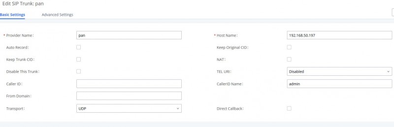

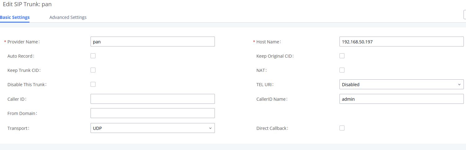

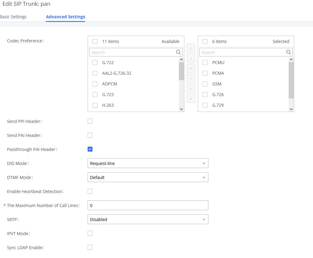

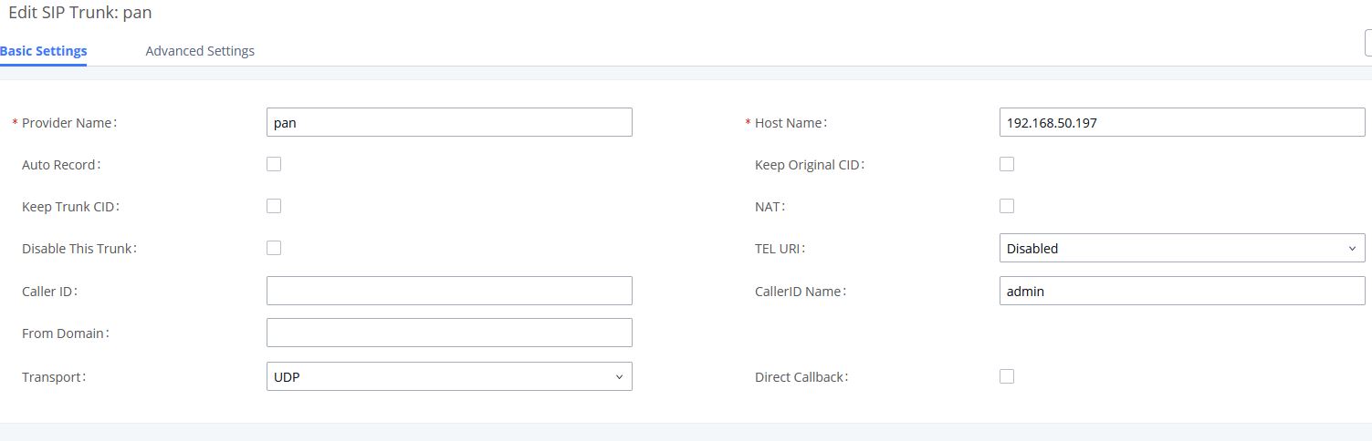

Добрый день.
Возникла необходимость объединить старую АТС Panasonic TDE200 и Grandstream UCM6510.
До этого была АТС на Issabel. Все работало. Решил пойти по тому же пути: sip trunk, но в данном случае без регистрации.
1. Grandstream имеет тот же ip адрес, что и issabel. Так что на Panasonic сменил только одно: в свойствах порта виртуального шлюза SIP - Регистрация - возможность регистрации - установил на "выключить".
2. На Grandstream - Extension/trunk - voip trunk создал peer sip trunk. В Host Name указал ip адрес Panasonic-а.
3. Создал Inbound и otbound routes с использованием данного транка.
В итоге на данный момент звонки с Panasonic-a на grandstream идут и принимаются.
А вот с grandstream на panasonic звонки не приходят.
Ткните, пожалуйста, носом в мою ошибку.
Grandstream_1
Grandstream_1
Grandstream_2
Grandstream_2
С Уважением Гариев Ильнур.

Вам нужно смотреть логи, лучше на UCM6510, чтобы увидеть причину непрохождения вызовов.
fbu_csm_rb
Зарегистрирован: 28 фев 2022, 13:22
Re: Panasonic TDE200 + Grandstream UCM6510
Сообщение fbu_csm_rb »
Нашел причину:
1. В Outbond Trunk нужно поставить уровень привилегии "страна"
2. в Voip trunk необходимо поставить галочку "Keep Original CID"
После этого звонки заработали в обе стороны.
Всем спасибо !
