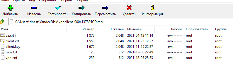

Вот tar-архив, который я подгружаю в телефон:
Вложение image.png больше недоступно
Содержимое vpn.cnf:
client
dev tun
proto tcp
remote 10.20.30.40 1194
resolv-retry infinite
nobind
persist-key
persist-tun
ca /openvpn/ca.crt
cert /openvpn/client.crt
key /openvpn/client.key
auth-user-pass /openvpn/pass.txt
remote-cert-tls server
ping 10
ping-restart 60
Где 10.20.30.40 - внешний адрес VPN-сервера (Mikrotik)
в pass.txt 2 отдельные строки (логин и пароль, ниже пример. по факту реальные логин и пароль)
usename1
password1
Пытался делать владельцем файлов в архиве как root:root так и nobody:nogroup.
Права на файлы в архиве делал как 700 так и 777.
файлы конфигурации создавал как в Linux (unix формат текста), так и в Windows. Пробовал dos2unix конвертацию.
Результат всегда один:
На дисплее сообщение "VPN:ошибка".
Если вписать netcat сервер, то телефон ему отдает ошибку:
Options error: In [CMD-LINE]:1: Error opening configuration file: /openvpn/vpn.cnf
Use --help for more information.
При этом сам телефон зависает на сообщении "Starting phone application", если убрать netcat сервер, то зависания нет, но и сообщения тоже, конечно, нет.
Пробовал версии ПО 10.1.84.12 и 10.1.73.16 - разницы нет.
Может кто знает. почему он не может прожевать vpn.cnf?
архив, загружаемый в телефон

В смысле по разным директориям? Где такое видно?
В wiki у SNOM указано "All file paths in your config file must be set to /openvpn/filename"
У меня так и написано в конфиге - /openvpn/client.crt, /openvpn/client.key, /openvpn/ca.crt, //openvpn/pass.txt
Сказано, что все должно лежать в корне TAR-архива - туда и кладу.
