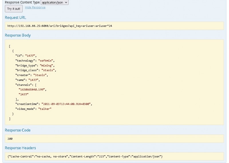

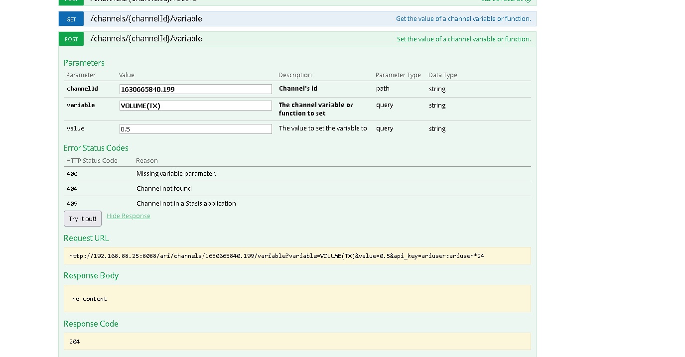

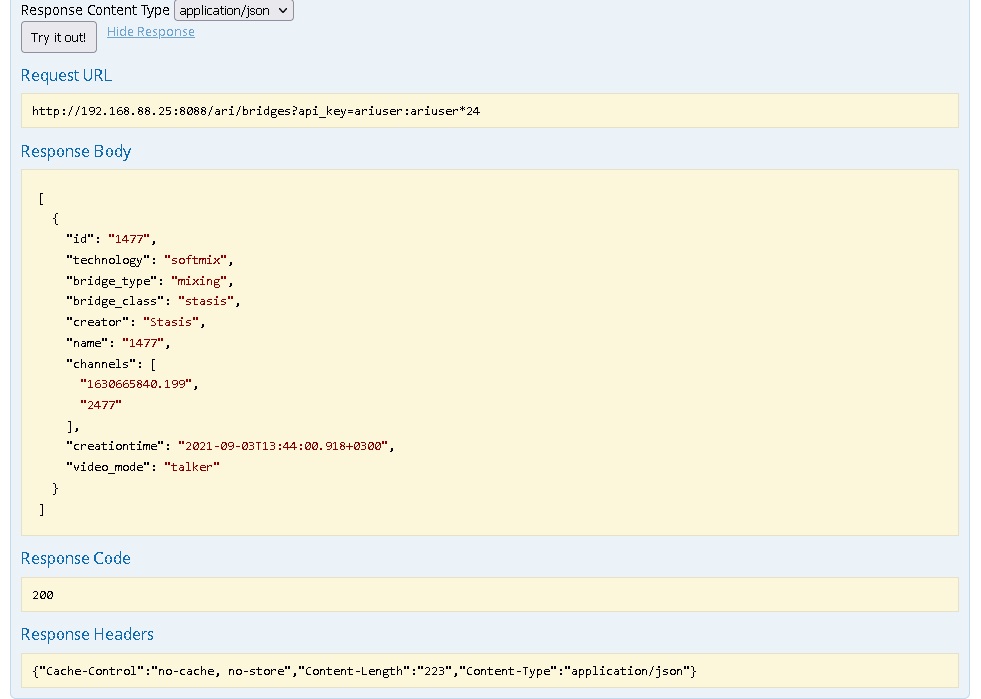

dimondack
Сообщения: 66
Re: ARI set volume? И вообще о ARI.
Сообщение dimondack »
2) POST /channels/{channelId}/variable Set the value of a channel variable or function
Попробовать просто передать значение переменной VOLUME(TX)
Это проверил работает
идею надо додумать и дописать.
https://wiki.asterisk.org/wiki/display/ ... s+REST+API

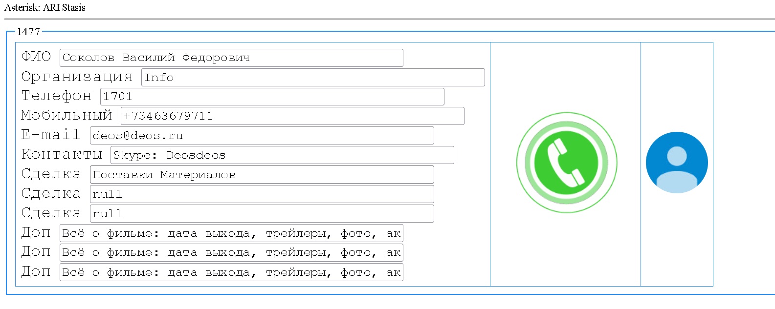

На форме конечно кнопочки надо предусмотреть
Бридж
Бридж
Set(VOLUME(TX)=0.5)    даже 0.5
