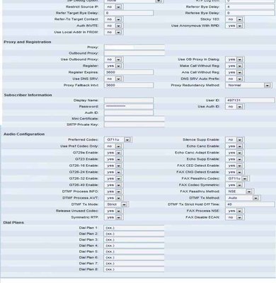

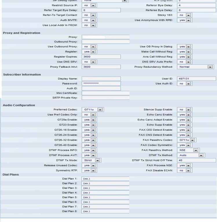

драствуйте, купил SPA8800, поставил asterisk, настроил сеть и решил сделать тестовый вызов VoIP->PSTN
однако в трубке услышал только длинный гудок от SPA8800, менял кучу всяких параметров но итог один
SPA8800 выдает длинный гудок и упрямо не набирает запрошенный номер. Настройки привел ниже:
[FromIntToGATS]
exten => _88,1,Dial(SIP/406933@pstn2,60) ; вызов 406933 при наборе 88
[pstn2]
host=x.x.x.x (spa ip)
port=5061 ;к line1 подключена городская линия
dtmfmode=auto
PSTN импульсный набор
