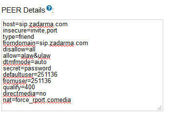

Настройки транка сделаны (вложение1), строка Register String:
251136:password@sip.zadarma.com/251136
(вместо password забит пароль из ЛК)
Проблема в том что как сказано в шапке темы, не отправляются запросы на REGISTER от слова совсем.

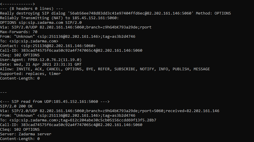

sngrep видит успешные обмены пакетами OPTIONS (но без пакетов REGISTER)
Из консоли asterisk -r
Вложение2
Есть предположения куда копать и что смотреть?
asterisk -r
asterisk -r
Настройки Peer, User настроен аналогично.

Покажите как именно в файле прописана строка Register String:
просто вот так?
Должно быть как тут изложено -
https://medium.com/@pascomnet/asterisk- ... 2b60761829
Re: FreePBX не отпраляет REGISTER пакеты
По задарме обычно нужно ставить
type=peer
insecure=invite
По строке регистрации, да, там нужно переделать.
Также (забегая вперед) там не один пир, с которого прилетают звонки входящие. Там их много, их нужно в шаблон и кастом пирами.

Zavr2008 - изменения внес
Ded - исправил string по мануалу, по сути удалил анонс extension

Судя по логу от вас уходят OPTIONS, а ответа нету. Может что-то с резольвером? Или задарма вас заблокировал за эти бессмысленные OPTIONS
У всех посылает запрос регистрации, а у вас - нет. Ставьте
set sip debug 5
core set verbose 10
и делайте
sip reload
