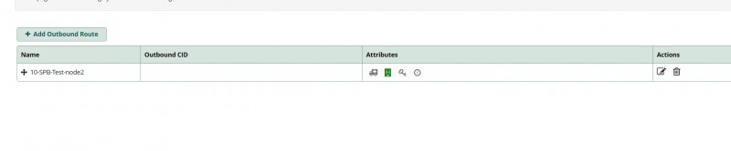

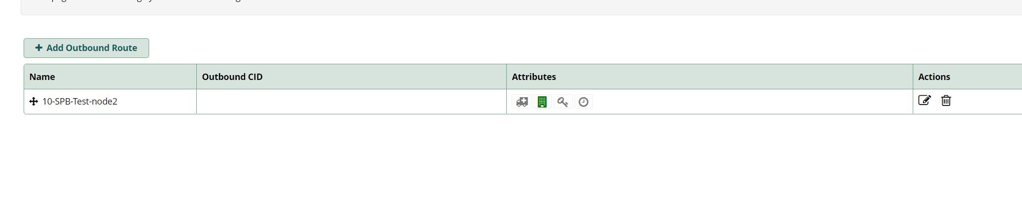

С АТС LG звоним с номера 962191, на номер 10299.
На FreePBX 1 прописан входящий маршрут, при получении 10XXXX
Направить в сип транк смотрящий на FreePBX 2, "отрезав" 10ку.
на FreePBX 2, приходит вызов на абонента 2999 всё нормально разговор состоялся.
Вопрос с отображением имени, хотелось бы видеть ФИО звонящего.
С LG на FreePBX 1 ФИО приходит,
Но если я правильно понял при транзите с FreePBX 1 на FreePBX 2,
CALLERID меняется на номер.
Вот эта строчка
5256 [2021-04-20 10:55:16] VERBOSE[34827][C-0000000f] pbx.c: Executing [102999@from-trunk:9] ExecIf("SIP/172.26.218.10-0000001c", "1 ?Set(CALLERID(name)=962191)") in new stack
Соответственно на FreePBX 2 мы видим и номер 962191 и ФИО как: "962191"

Сообщения: 15700
Re: Вопрос по АОНу
маршрут с FreePBX 1 на FreePBX 2 поставить как внутрикорпоративный (будет зелёненькой иконкой в списке), тогда номера и имена не меняются при транзите.
И ваш вопрос не по АОНу
а по Caller ID.
А'О'Н (англ. CLI - сокращение от «Calling Line Identification») — технология Автоматического Определения Номера. Этот термин, после массового появления бытовых устройств с определением номера вызывающего абонента в начале 1990-х годов, был так же перенесен и на эти устройства. Информация о номере вызывающего абонента передаётся в виде кода, носящего название «Безынтервальный Пакет» (код 2 из 6) в виде одновременной передачи 2 частот из 6 доступных в этом коде в интервале от 700 до 1700 Гц,
https://ru.wikipedia.org/wiki/Caller ID
Andy
Сообщения: 51
Зарегистрирован: 08 июн 2020, 15:47
Re: Вопрос по АОНу
Сообщение Andy »
Добрый день,
Поставил. Зелёным загорелось. Но ситуация не поменялась(.
Вот лог:

В итоге переделал на from-internal на транзитном астериске. Сделал оутгоинг роуты и все нормально.

не давно только смог вернуться к данному вопросу. Победить отображения ФИО на ДП получилось.
Но вот CID со стороны FreePBX 1 по прежнему отображается, после установки соединения.
send rpid = no
В исходящем транке, не помогает.
Не подскажите, что ещё можно посмотреть?
