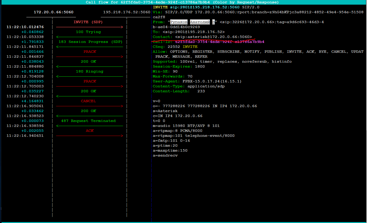

Приветствую!
Отчаялся разобраться самостоятельно, прошу намёка, что ещё посмотреть.
Вынужден начать немного с лирики, мне кажется, это важно )
Достался мне работающий FreePBX 13, с несколькими sip-транками одного провайдера, и H323 до Панасоника. Захотели попробовать билайновский FMTN.
Билайн дал нам sip-транк без регистрации, который заработал немного неправильно - исходящие звонки обрывались на 30 секунде, и не срабатывал отбой вызова.
Проблема оказалась в том, что мой астериск неправильно формирует инвайт, а именно - подставляет локальный ip в поле Contact. Технический специалист Билайна подтвердил, что это критично.
Были прочитаны и более-менее осознаны несколько руководств и статей на тему "asterisk за NAT", всё было несколько раз перепроверено и оказалось правильно настроено. Дальше было интенсивное гугление, как правило у людей всё решалось правильной настройкой, у меня всё уже было правильно. На паре англоязычных форумов в описании похожих случаев встретились мнения, что виноват 13й астериск, люди отписывались, что после обновления до 15 или 16 версии проблема решалась.
Тогда я для проверки поставил FreePBX 15 distro и на нём всё заработало как нужно, стал формироваться правильный Contact в инвайте и вызовы стали работать правильно.
Дальше был перенос конфы боевого 13го FreePBX на 15й. Получилось даже неплохо, почти всё заработало, но вместе с конфой перенеслась и проблема, я снова получаю неправильный Contact.
Транк пробовал поднимать и sip и pjsip, на результат не влияет.
Сравнивал файлы конфигов рабочего и нерабочего астериска /etc/asterisk/* - значимых отличий не нашёл (кроме того, что в боевом больше транков и экстеншенов)
Сравнивал выводы команд sip show settings и т.п. двух астеров - всё идентично. Но тестовый работает правильно, а боевой нет.
Буду признателен за намёк, где ещё посмотреть.

###asterisk -rx "pjsip show transport 0.0.0.0-udp"
Transport: <TransportId........> <Type> <cos> <tos> <BindAddress....................>
Transport: 0.0.0.0-udp udp 3 96 0.0.0.0:5060
ParameterName : ParameterValue
allow_reload : false
async_operations : 1
bind : 0.0.0.0:5060
ca_list_file :
ca_list_path :
cert_file :
cipher :
cos : 3
domain :
external_media_address : 46.229.xx.xxx
external_signaling_address : 46.229.xx.xxx
external_signaling_port : 0
local_net : 172.20.0.0/255.255.0.0
local_net : 192.168.0.0/255.255.0.0
method : unspecified
password :
priv_key_file :
protocol : udp
require_client_cert : No
symmetric_transport : false
tos : 96
verify_client : No
verify_server : No
websocket_write_timeout : 100

Re: Локальный IP в инвайте в поле Contact (очередная тема, д
Коллеги, это диагноз, я прав?
Пишем про sip, выкладываем pjsip и то в виде сами видите каком..
Тему Asterisk за NAT не освоили.
Что за устройство делает NAT? Что там с SIP ALG?

Я упомянул, что проблема воспроизводится и на SIP и на PJSIP транках. Пробовал оба варианта.
NAT на линуксе, Centos 7. Я понятия не имею, что там с SIP ALG, но на тестовом сервере прекрасно работало за этим же самым натом.

Более того, несколько SIP и PJSIP транков одного провайдера тоже работают через этот же NAT.
Просто тот провайдер не так внимательно смотрит на поле Contact.

Дабы не распылять моё внимание и тех кто читает, пока только SIP.
Проблема продолжает воспроизводиться, проверил прямо во время подготовки поста
PRIME_BBCODE_SPOILER_SHOW PRIME_BBCODE_SPOILER: asterisk -rx "sip show settings"

PRIME_BBCODE_SPOILER_SHOW PRIME_BBCODE_SPOILER: /etc/asterisk/sip_additional.conf ( не весь, разумеется, только sip транк)
[Beeline - SIP]
port=5060
host=195.218.176.52
externip=46.229.xx.xx
context=from-trunk
PRIME_BBCODE_SPOILER_SHOW PRIME_BBCODE_SPOILER: /etc/asterisk/sip_general_additional.conf

Что-то ещё нужно показать?
Сообщения: 15650
UDP Bindaddress: 0.0.0.0:5061
TCP SIP Bindaddress: Disabled
TLS SIP Bindaddress: 0.0.0.0:5061
Дальше можно не смотреть.
Я один это вижу?
[Beeline - SIP]
port=5060
host=195.218.176.52
Параметр externip= указывается не на пире.
Я один это вижу?
На тестовом сервере точно также, но работает правильно.
Я правильно понял, что сюда надо подставить мой публичный ip?
Ожидаю проблем с работой сип-телефонов филиалов с подсетями 192.168.x.0/24. То есть из сетей, которые не за натом, и отличны от локальной сети Астериска.
Это я, видимо, пытался "уговорить" его подставлять правильно )
Спасибо, исправлю.

добавил externip= 46.229.xx.xx в общий сип-конфиг, и заявленная проблема ушла.
Буду проверять, не поломалось ли в другом месте.
Странно, что тестовому серверу это не мешало нормально работать. Или мне показалось...
