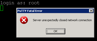

Здравствуйте, помогите кто может! Раньше подключался к Centos через Putty в Windows. А сейчас поcле ввода логина: root или user, очень долго думает, а затем выдаёт ошибку «server unexpectedly closed network connection». Как быть?

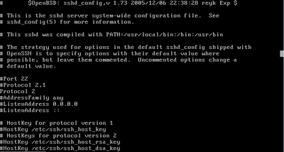

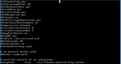

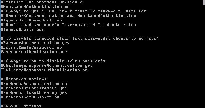

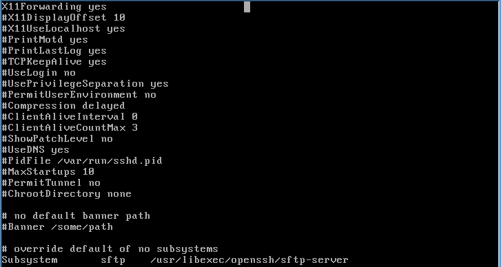

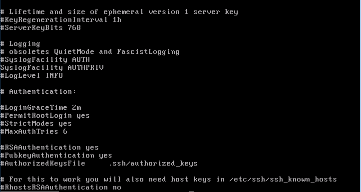

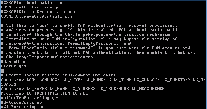

cat /etc/ssh/sshd_config см.вложение.

Не подключиться Putty and Telnet к Centos. Перезагрузка не помогла, установка Blowfish первым в Putty - Encryption options тоже.

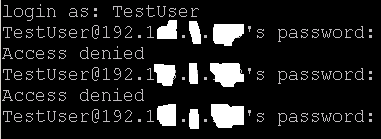

Пробовал с другой машины:

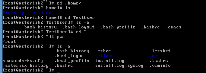

У меня нет папки .ssh в дом.каталоге.

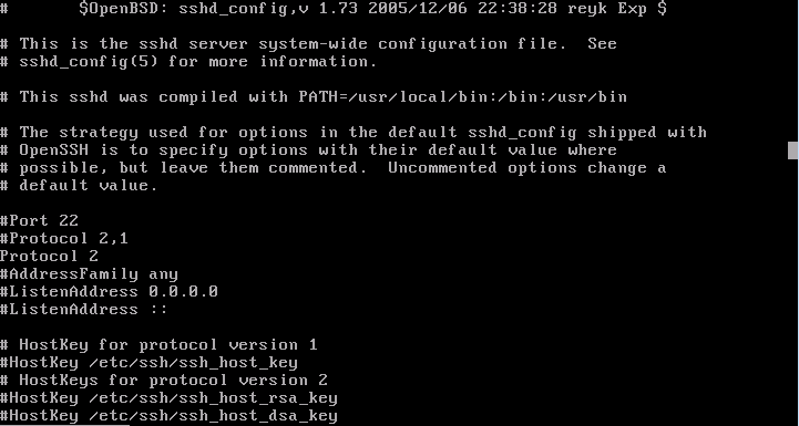

ставлю AllowUsers root в /etc/ssh/sshd_config результат чуть лучше:
Хотя пароль указываю точно!! С сервера по нему захожу.
