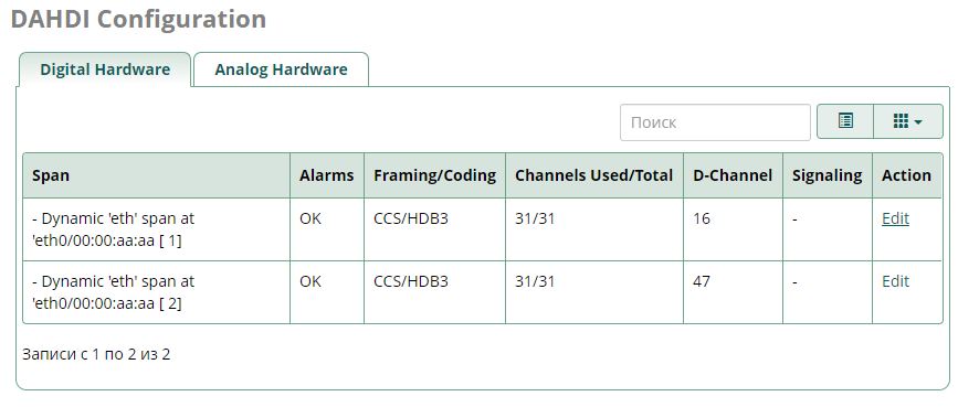

Приветствую! Подскажите как можно сбросить настройки DAHDI до дефолтных? Что-то произошло, что независимо от того, что меняешь в настройках остаются 2 каких-то спана. Скрин на картинке и ничего не выходит настроить, служба дахди перезапускается с ошибкой из-за неверных настроек.

Динамические спаны - это у вас банки каналов,соединяемые по TDMoE (Time division multiplexing over ethernet).
Проблема в том, что банки каналов поставляются с обнулёнными МАС адресами, вот у вас и видно два одинаковых
eth0 = 00:00:aa:aa:bb:bb xnj что и является ошибкой.
1) надо разобраться - что за устройство подключено (банк каналов Астероид?), изменить МАС с дефолтного на специфический,
2) смотреть надо в конфигурационные файлы, это там настраивается, а не в вэбке.
Прогноз: сами не справитесь, уровень сложности - 12, 9 дан, чёрный пояс, даже для астерискеров, это редкое железо.
