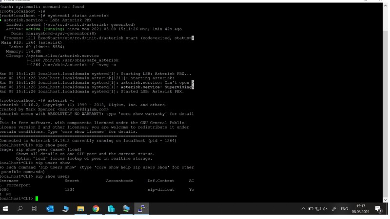

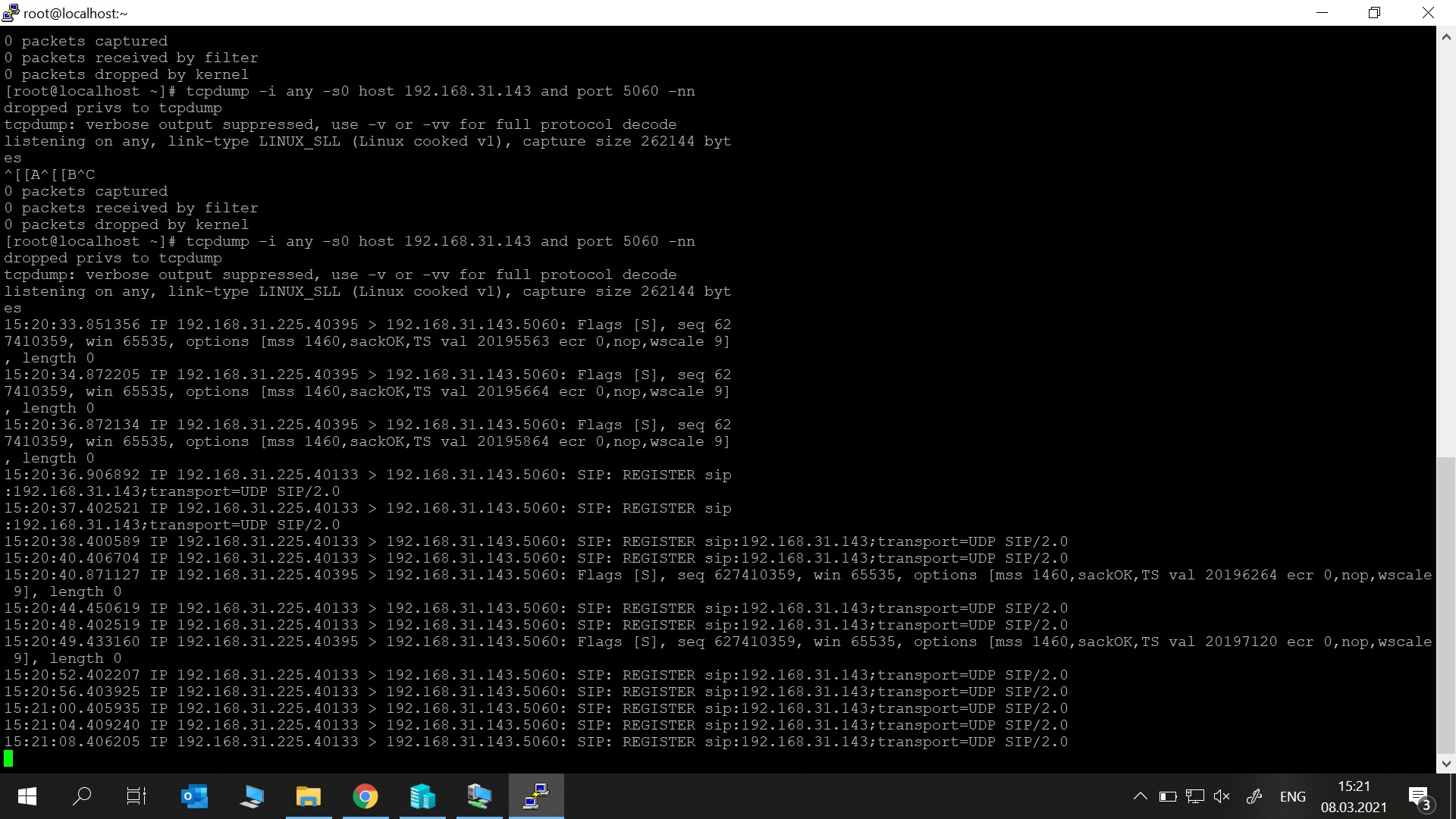

Что сделано. На рабочем ноуте на Hyper-V установлен Asterisk 16 (LTS) на ОС CentOS 8. Ошибки есть, но, как я понимаю, не критичные. Создан один SIP-абонент с номером и паролем. На мобильном телефоне установлен клиент ZoiPer (просто название понравилось). Клиент пытается зарегистрироваться - это видно по результату команды tcpdump -i any -s0 host 192.168.31.143 and port 5060 -nn. Но регистрация на телефоне не осуществляется. Я явно упустил что-то, но не могу понять что.
Прошу помощи. Куда копать?

По существу:
1) если tcpdump -i any -s0 -A host 192.168.31.143 and port 5060 -nn
то увидите расшифрованные SIP пакеты REGISTER, будет понятнее;
2) если netstat -nlp | grep asterisk
то увидите что в современных сборках Создатели активно продвигают канал pjsip (он слушает порт 5060), а старый канал chan_sip, для которого написано большинство инструкций "Как поднять Астериск, заслужить поощрение от начальства и себе зарплату" ориентирован на порт 5160.
Резюмируем: экстен создан по лекалам chan_sip, а порт слушает pjsip, и посылает попытки зарегистрироваться Zoiper недвусмысленно нафиг.
