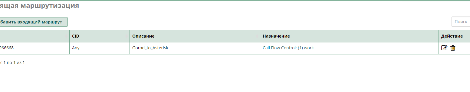

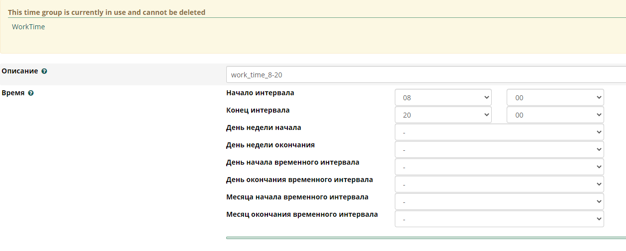

Добрый день. Имеем freepbx15

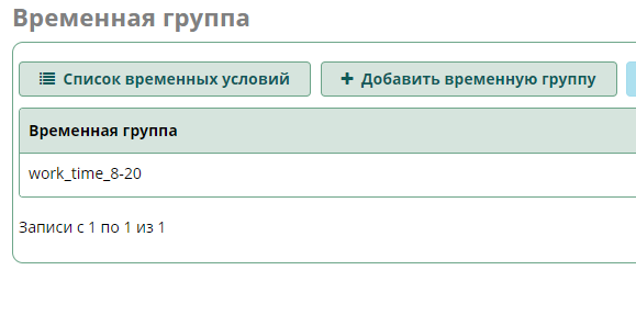

В приложения - временная группа создана група рабочих часов с 8 до 20

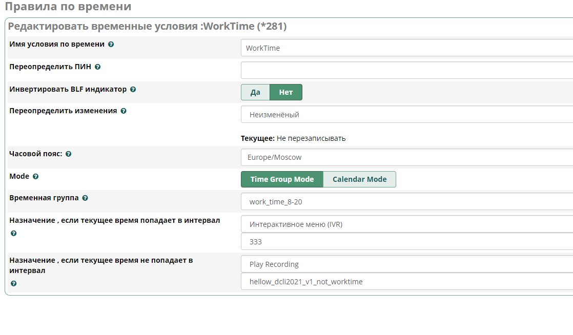

В приложения - правила по времени выбранная временная группа созданная выше настроена так, что при текущем совпадении времени должно вызываться IVR меню, а при не совпадении проигрываться сообщение "вы позвонили в нерабочие часы"

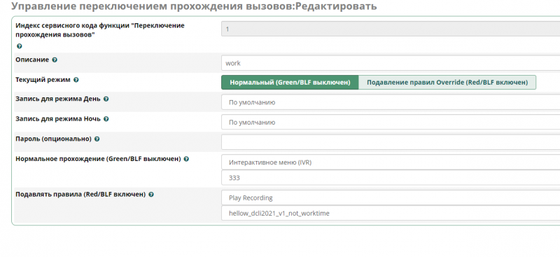

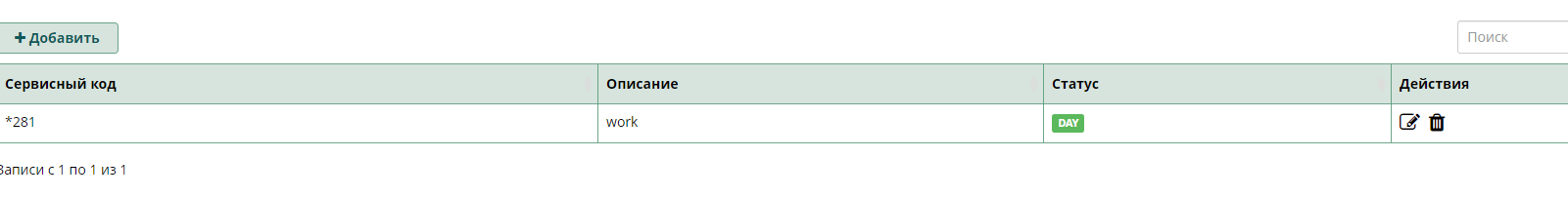

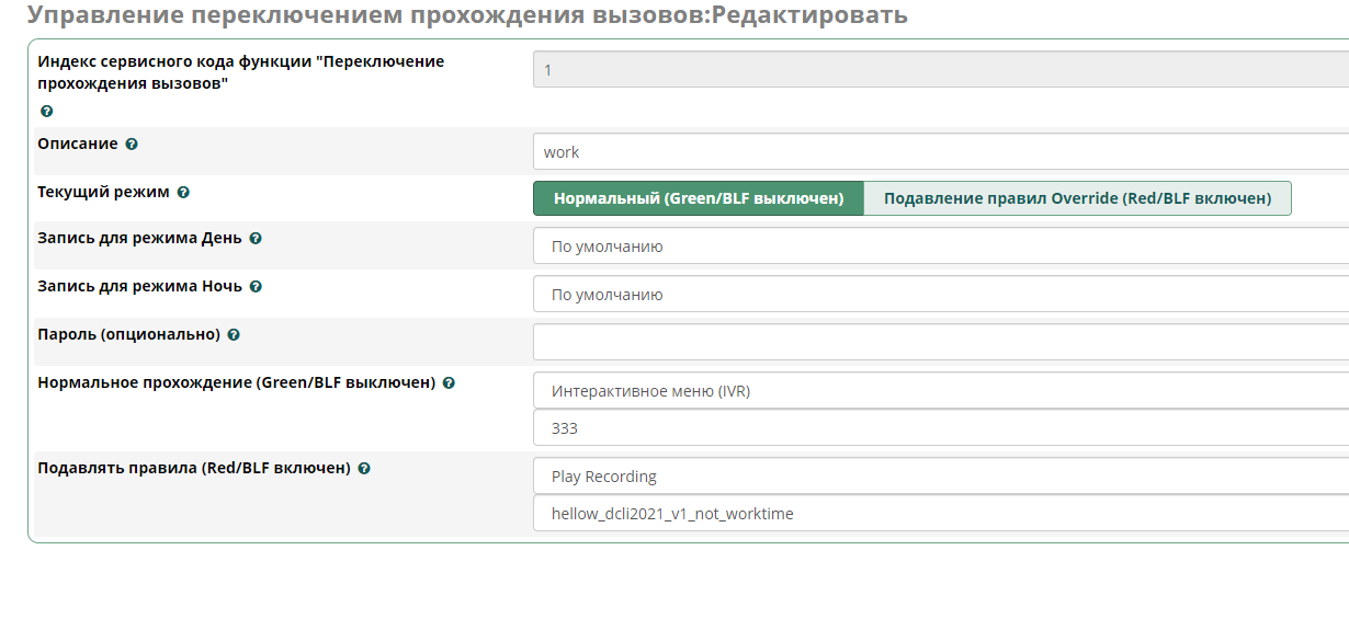

В приложенииях - общее управление прохождением вызова с сервисным кодом *281 при нормальном прохождении вызываетс IVR в противном случае проигрывается общение "вы позвонили в нерабочие часы"
Во входящей маршрутизации выбран пункт Call Flow Control: (1) work.
Ни как не могу помять как завернуть по времени вызов в рабочие часы в IVR, а в нерабочие проиграть сообщение.

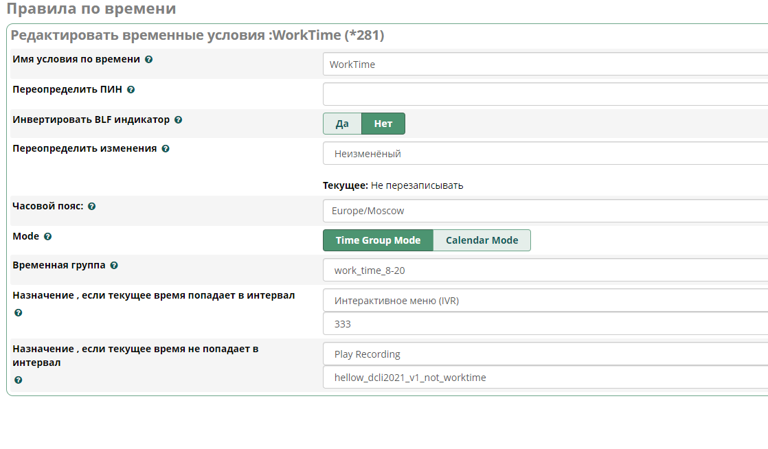

Оставьте пока общее управление прохождением вызова с сервисным кодом.
Начинаем с входящего маршрута Gorod_to_asterisk (туда точно попадает входящий по DID?)
направить этот маршрут в правило по времени WorkTime, где указать, что если выполняется условие группы work_time_8-20 то направляем в IVR, если не выполняется - направляем в сообщение "вы позвонили в нерабочие часы" (Приветствие), где позаботьтесь о голосовой почте после воспроизведения "вы позвонили в нерабочие часы", чтобы люди могли оставить сообщение вам.
Смотрите в CLI при
set verbose 5
и увидите прохождение всей цепочки.
sf2015
Сообщения: 119
Re: freepbx15 правило по времени
Сообщение sf2015 »
Спасибо. Разобрался. проблема была во входящей маршрутизации. Назначение нужно выбрать Time Conditions: WorkTime

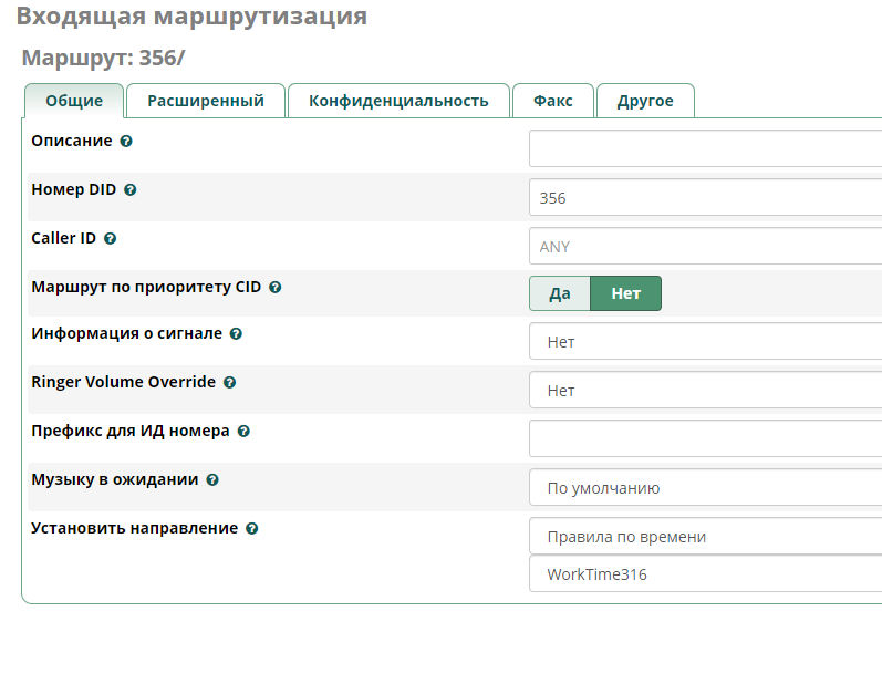

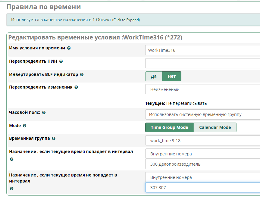

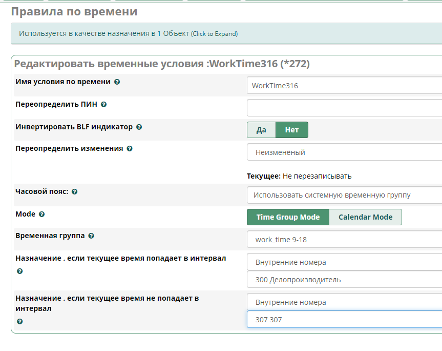

Хочу открыть тему. Создал еще одно правило по времени для SIP номера 356.
В правилах по времени два направления - если время совпадает, то звонок идет на номер 300, в противном случае 307
Лог звонка с 316 на 356 ниже. Правило по времени не срабатывает.

Сообщения: 15644
Правила по времени (как и многие другие apps - IVR, приветствия, и пр.) встраиваются только во входящую маршрутизацию. Внутренние звонки в контексте from-internal их не затрагивают.
