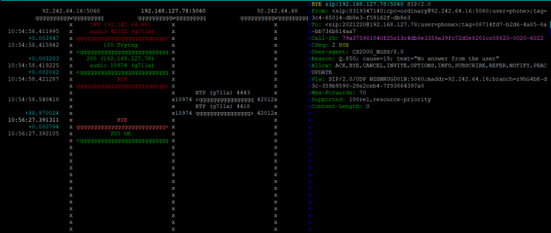

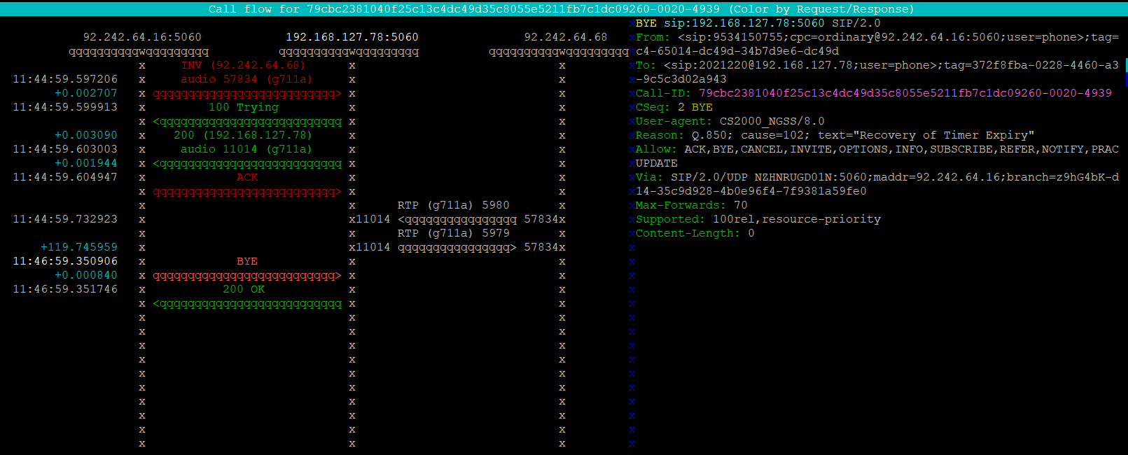

Звонок с номер 2021220 поступает на очередь, там операторы их обрабатывают. НО. Иногда звонок прерывается. Это происходит только с входящими звонками.
Таких звонков из общей массы 10-15%. И по этому мне трудно выявить и решить проблемы, билайн тоже особо не может помочь. Последняя их рекомендация была отключить все кодеки кроме 711а, что я и сделал, но это не помогло.

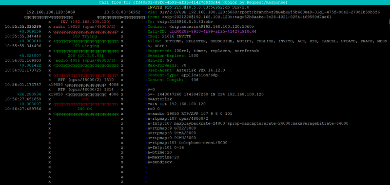

Операторы сейчас сидят по домам через VPN. Я так же прикрепил диаграмму их плеча, что б было понимание того что не с их стороны завершается звонок.
Ниже будет диаграмма сип протокола как раз на проблемном звонке. У кого нибудь есть предположения почему могут рваться звонки? Буду очень благодарен любым рекомендациям.

Трудно смотреть дебаг в псевдографике. Билайн 92.242.64.16 прислал BYE, почему специалисты Билайн не посмотрят причину разрыва, который делает их узел ADS?
