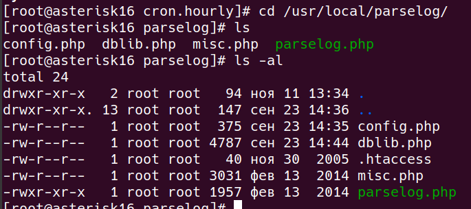

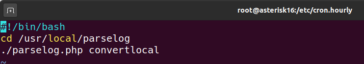

привет. ставлю астер16. все прекрасно работает. я поставил asternic lite и wallboard, который показывает очереди и звонки в реальном времени. Астерник с базой соединяется веб морда пашет но не подтягивает логи с /var/log/asteris/queue_log. Wallboard тоже ничего не показывает. хотя должен показывать очереди и звонки в реальном времени. в чем может быть проблема. хотя логи пишутся и внутри логов все так как и должно быть. потому что они работают сейчас боевом астере и все так как и там. с правами поигрался но все тщетно

внутри config.php выглядит вот так:
<?php
require_once("dblib.php");
require_once("misc.php");
$queue_log_dir  = '/var/log/asterisk/';
$queue_log_file = 'queue_log';
$dbhost = 'xx.xx.xx.xx';
$dbname = 'qstatslite';
$dbuser = 'qstatslite';
$dbpass = 'password';
$midb = conecta_db($dbhost,$dbname,$dbuser,$dbpass);
$self = $_SERVER['PHP_SELF'];
$DB_DEBUG = false;

в cron запись такая.
*/30 * * * * /usr/bin/php -q /usr/local/parselog/parselog.php convertlocal
каждые пол часа должны подтягиваться записи для астерник.
вроде все верно. но в базу qstatslite в таблицу queue_stats не записываются логи с queue_log почему то. что может быть не так???
и что с wallboard-ами которые просто должны подтягивать с логов вроде очереди звонков??
как можно проверить?

логин пароль для mysql верные, такой пользователь в mysql создан?
Скрипт запущенный вручную отрабатывает?
Должен быть заведень пользователь AMI - чтобы показывали статус в реалтайм - http://www.asternic.net/docs/installation/#Installation

mysql -h x.x.x.x -uqstatslite -ppassword qstatslite
база есть. внутри таблица
| Tables_in_qstatslite |
| operator_stats       |
| qagent               |
| qevent               |
| qname                |
| queue_stats
пользователь AMI в manager.conf прописан тоже. скрипт вручную запускаю никаких ошибок не выдает но и в базу тоже не пишет

Значит нужно открывать скрипт и смотреть что и как он делает и почему не пишет в базу.
