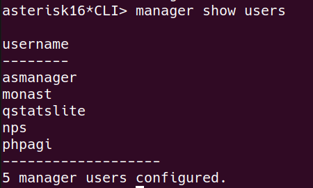

Не знаю как добавили, вы нам это не показываете, но посмотреть что ваш Астериск понимает ваше добавление -
CLI> manager show users
Screenshot from 2020-10-05 10-27-40.png (20.96 КБ) 4971 просмотр
