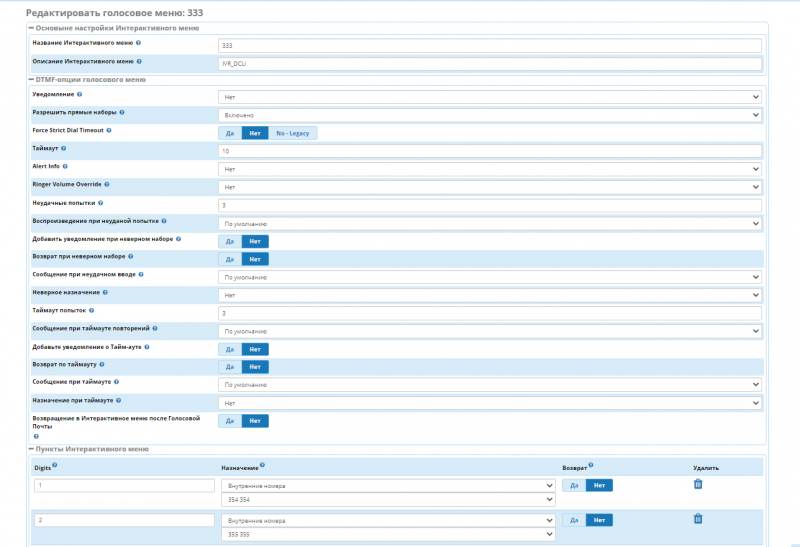

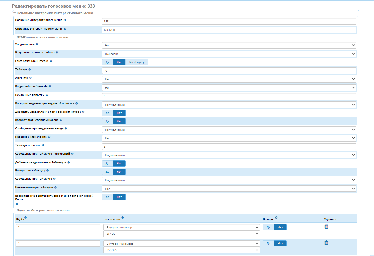

Добрый день. Имеется FreePbx 15 (на asterisk 13). Создано IVR меню. При звонке из города во время речи (вы позвонили туда то) набираю внутренний номер (телефон SIP)например 354 и ничего не происходит. Также нажимаю пункты меню. Допустим цифру 2, где должен зазвонить внутренний номер 355 и ничего не происходит.
1. В меню IVR включена опция "прямой донабор"
2. Прописаны 2 пункта меню (для пробы) с цифрами 1 и 2

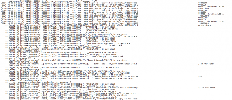

3. включил логирование (в файле logger_logfiles_additional.conf строку привел к виду console => debug,error,notice,verbose,warning,dtmf )и перезагрузил freepbx
4. подключился через ssh к freepbx и начал смотреть логи в CLI asterisk -rvvv Набираю во время приветственной речи добавочный цифру 2 и вижу такую штуку
[2020-09-09 07:37:05] DTMF[3133][C-00000002]: channel.c:4126 __ast_read: DTMF begin '2' received on SIP/mgts_74953911668-00000002
[2020-09-09 07:37:05] DTMF[3133][C-00000002]: channel.c:4130 __ast_read: DTMF begin ignored '2' on SIP/mgts_74953911668-00000002
[2020-09-09 07:37:05] DTMF[3133][C-00000002]: channel.c:4040 __ast_read: DTMF end '2' received on SIP/mgts_74953911668-00000002, duration 160 ms
[2020-09-09 07:37:05] DTMF[3133][C-00000002]: channel.c:4110 __ast_read: DTMF end passthrough '2' on SIP/mgts_74953911668-00000002

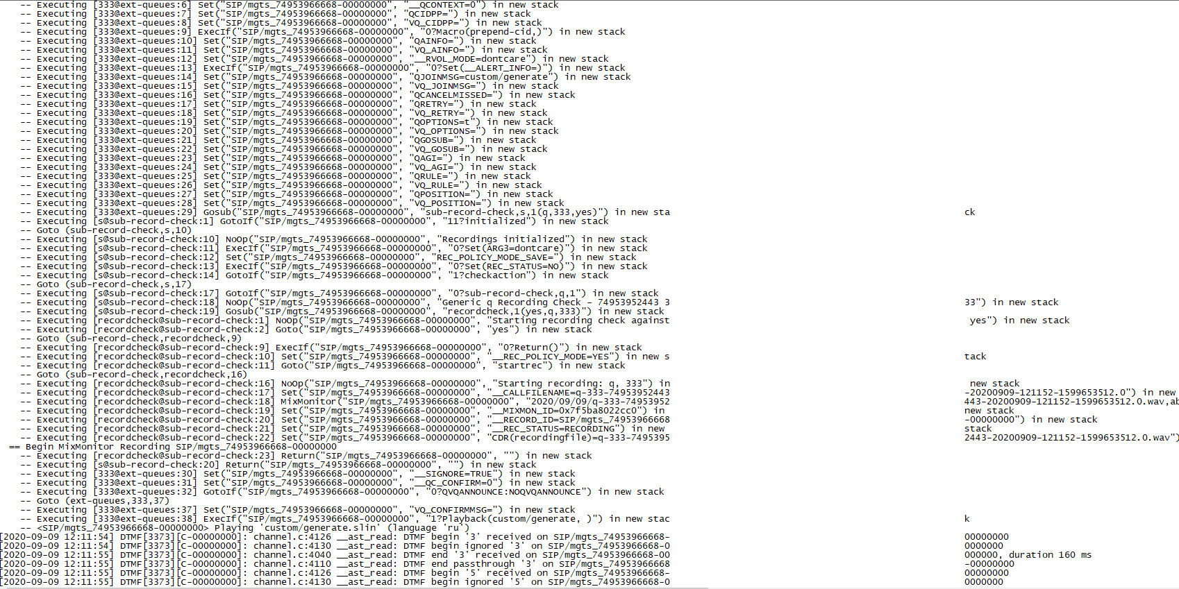

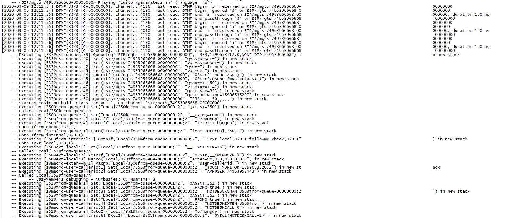

Вот например донабор номера 355.
context=from-trunk добавил в peer транка мгтс
Сообщения: 15771
Re: IVR не рабодает донабор номера или пункты меню
Информация замусорена, избыточна.
При чём там звонки очереди?
Не видно в каком контексте выполнялся донабор (это чуть выше этого лога), до play custom.

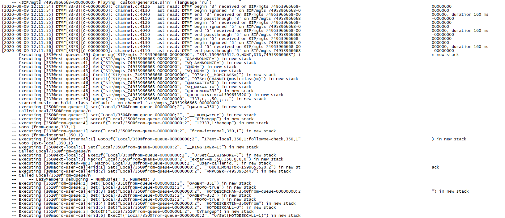

вот лог немного выше
Сообщения: 15771
У вас похоже донабор ИВР идёт не во входящем сценарии, а в очереди? Так Создатели не расчитывали.
Обычная цепочка - сценарий для входящих из города:
Приветствие => ИВР => Нажмите 1 => Очередь1
            Нажмите 2 => Очередь2
