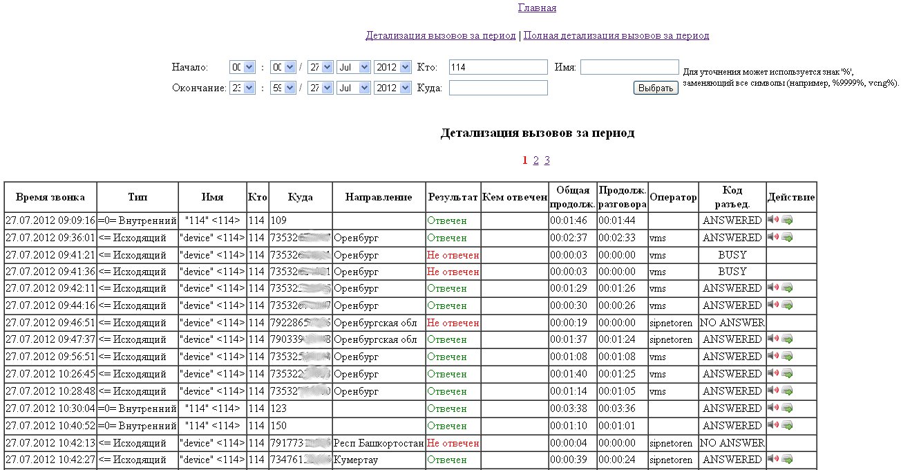

Re: CDR, icomming and outgoing calls
тут кто на что горазд
ALTER TABLE `cdr` ADD inoutstatus TINYINT(4) NOT NULL DEFAULT 0 COMMENT '1 исходящий, 2 входящий, 3 внутренний, 4 переведен';
из диалплана
Set(CDR(inoutstatus)=2)
или внешними скриптами постобработки
плюс ещё несколько полей и получаем что-то наподобие:

Я этот методе и хотел обсудить.
Факт идея с добавлением полей мне нравится моя идея с использованием userfield была на вскидку.
Смотрел код от Asterisk-GUI с их решением перебора и определения направления звонка через channels нo решение через диал план мне больше подходит.
Спасибо за советы.
