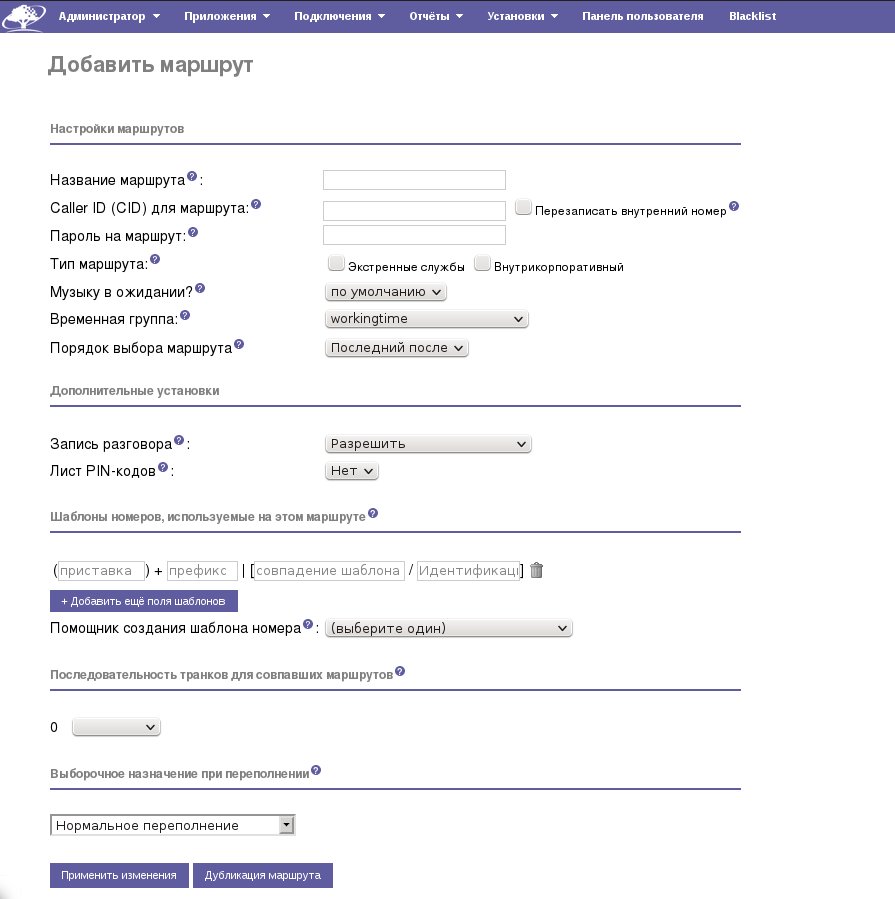

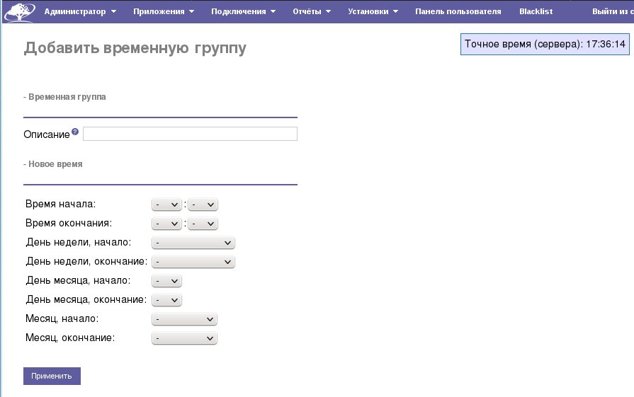

Создать временную группу и указать её в исходящем маршруте.

Пробывал так, не получается. Стандартно, не работают временные группы....Решение нашел: $time = isset($inc[1])?'|'.$inc[1]:''; на $time = isset($inc[1])?','.$inc[1]:'';, только после этого заработало.

В вэб-интерфейсе точное время сервера показывает верно?
