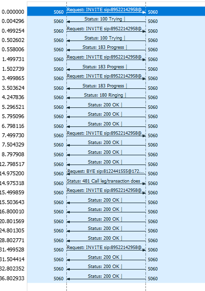

При исходящих звонках АТС не реагирует на приходящие 200 OK после INVITE и отключается с Retransmission timeout reached.
В логах входящие 200 OK регистрируются.
Прошу помощи.

К сожалению, все это было сделано, провайдер присылает симметричную картинку - множественные INVITE от нас и множественные 200 OK нам.
У нас все эти запросы и ответы тоже видны с точностью до пакета и в логах АТС все 200 OK видны, вот что не понятно.
Вчера увидели, что устанавливается RTP с провайдером, но не устанавливается RTP с телефоном. Провайдер говорит, что у нас плохие телефоны. Но при переключении проблемного экстеншна на контекст давно работающего билайна проблем нет.
Вопрос к профессионалам: можно как-то подсмотреть реакцию АТС на конкретный пакет?

Очевидно астериск не может сопоставить ok и invite.
Например invite улетает в один интерфейс, а ok прилетает через другой.

Интерфейс один, но Астерисков на самом деле два, VRRP с общим ip и с собственными различающимися адресами.
Нат действительно пересылает пакет на виртуальный адрес, потом он преобразуется на адрес активного астериска.

Проблема закрыта.
Сетевые инженеры втихую включили SIP ALG на оборудовании.
