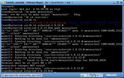

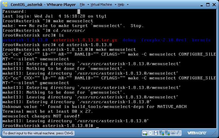

Выскакивает ошибка- см.вложение! Что делать?

Ingvar7782 писал(а):Что делать?
Зайти по SSH и не парится с разрешением консоли.

Так он уже в X'ах. Установите в настройках терминала 80x27 или просто растяните окно ;)

Sfinx писал(а):Так он уже в X'ах. Установите в настройках терминала 80x27 или просто растяните окно ;)
Установил vmware tools. Графика растягивается, всё верно — даже просто мышкой окно.Пробовал на Centos - KDE. А вот текстовый режим не хочет. Ставлю в свойствах вертуальной машины 1600 x 1200 в опции Hardware – Display - результата никакого. А вы где имели в виду?
+ правил /etc/X11/xorg.conf возможно не правильно, т. к. не помогло.

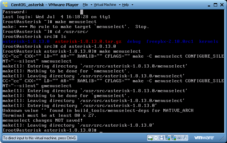

Самое плохое - смущает ошибка см. в приложении.
