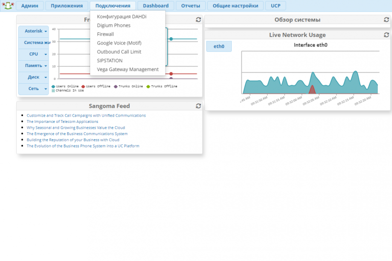

Имеется FreePBX14 c недавнего времени при входе в интерфейс управления под админской учеткой обнаружился урезанный интерфейс.
Нет следующих пунктов меню:
Приложения - Внутренние номера
Подключения - Транки
и т.п
приложени\
приложени\

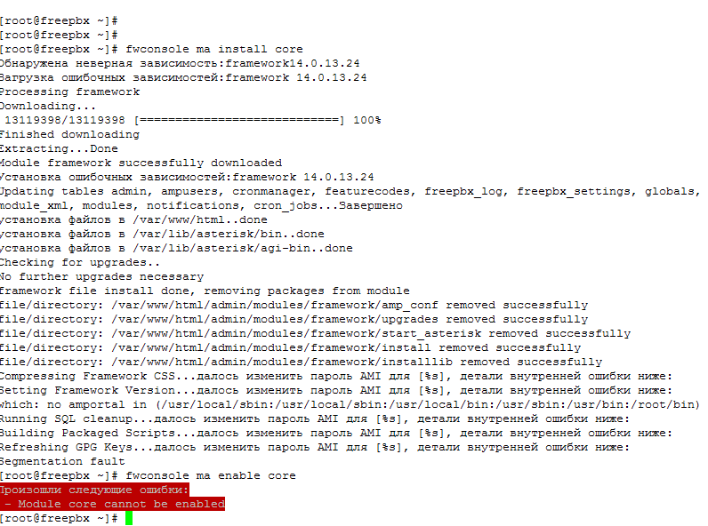

При попытке обновить модули, freepbx выдал:
1) fwconsole ma install core 2) fwconsole ma enable core in /var/www/html/admin/libraries/BMO/Self_Helper.class.php on line 213
подключился по sshи выполнил эти команды. Но система ругается на ядро.
Re: Урезанный интерфейс FrePBX14
У меня было такое у одного клиента - они запустили апгрейд с 13го на 14 FreePBX. Что-то пошло не так и в результате в системе были в перемешку компоненты от 13 и 14 freepbx.
В результате пришлось их просто удалить и потом заново поставить. Ну и с обновлением сигнатур естественно.
