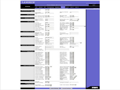

Внутри локальной сети установлен сервер Asterisk 1.8.12. В этойже локальной сети находится устройство Linksys PAP2T к которому на первую линию подключен телефон.
Вопрос в следующем: почему звонки от других SIP-клиентов на телефон подключенный к Linksys PAP2T проходят, а звонок с этого же телефона на SIP-телефон нет :(.
В момент звонка с телефона на SIP-телефон в логах asterisk пусто, tcpdump обмена пакетами также не заметил. Народ где я ошибаюсь? Прошивку на Linksys обновил до последней. Готов проверить любые идеи.

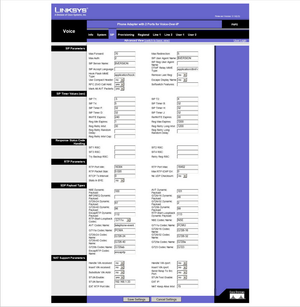

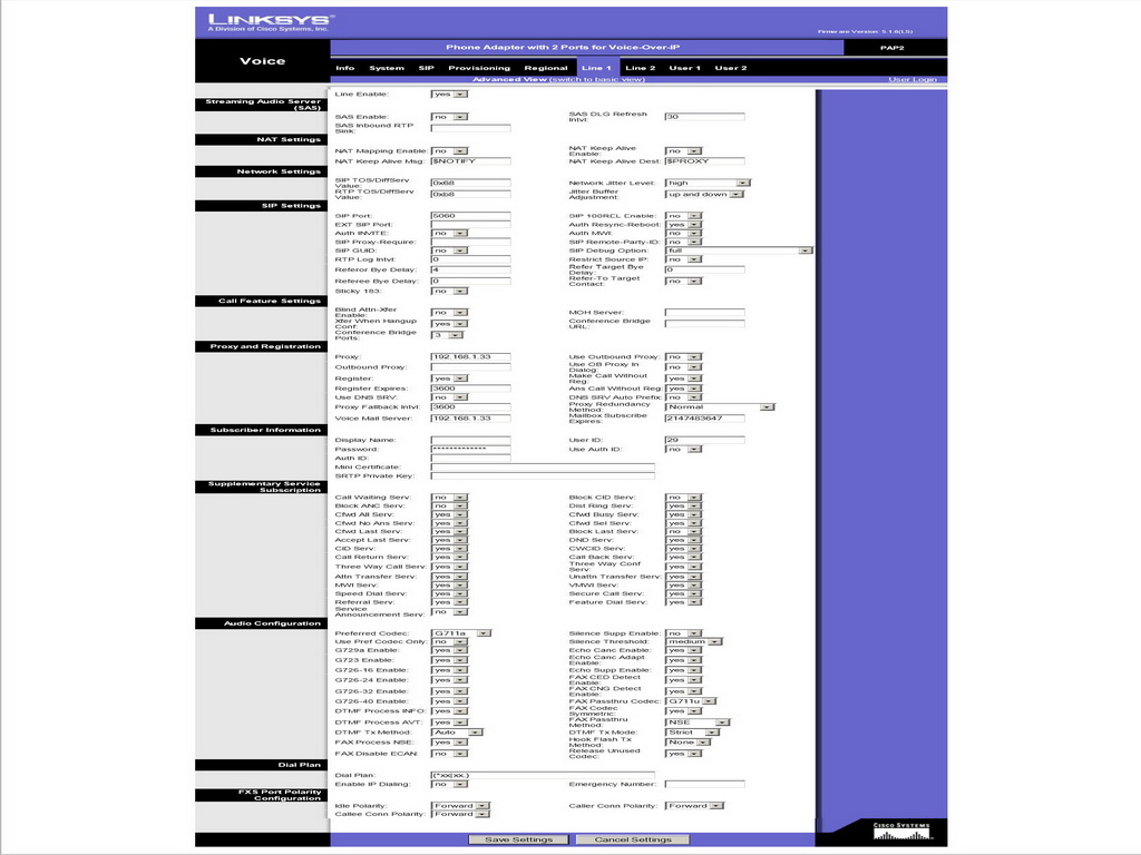

P.S в атаче картинки с настройками Linksys PAP2P
Настройки SIP
Настройки SIP
Найстройки линии
Найстройки линии

убрать STUN
забить Display Name: = User ID: = Auth ID:

Use Auth ID стоит NO, значит и заполнять его не надо. Display Name - необязательный параметр, к тому же установки CаllerID name в Астериске перебивает это значение. Думаю что линия 1 РАР2 номально зарегистрирована, поэтому соедиения с других внутренних на него проходят.
Проблема в диал плане устройства РАР2. Строку на принтскрине можно рассмотреть - (*хх|xx) есть большие сомнения в этом диалплане.
Сообщения: 1658
Re: Звонки от Linksys PAP2T к Asterisk не идут (NAT-отсутств
Сообщение zzuz »
В диаплане нет сомнений , он просто нерабочий.

Dial Plan делал разные
 Dial Plan:   x.
 Enable IP Dialing: yes
и делал
 Dial Plan:   пусто
 Enable IP Dialing: no
И всё равно пакеты от ATA-адаптера на сервере Астрекиск не видно.
Какой еще прописать даилплан? Подскажите плиз.

Display Name:  29
User ID:  29
Password:  ********
Use Auth ID: no
Auth ID:   29
 STUN Enable: no
 STUN Server:  пусто
после набора внутреннего номера (3030) в трубке тишина (короткие гудки):(, на сервер астериск пакетов от ATA-адаптера попрежнему не видно :(.

Железно должен работать и с диалпланом по умолчанию
Dial Plan: (*xx|[3469]11|0|00|[2-9]xxxxxx|1xxx[2-9]xxxxxxS0|xxxxxxxxxxxx.)
Enable IP Dialing: nо

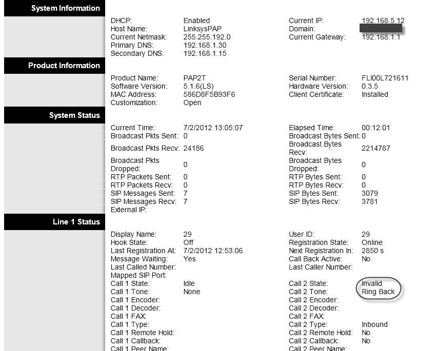

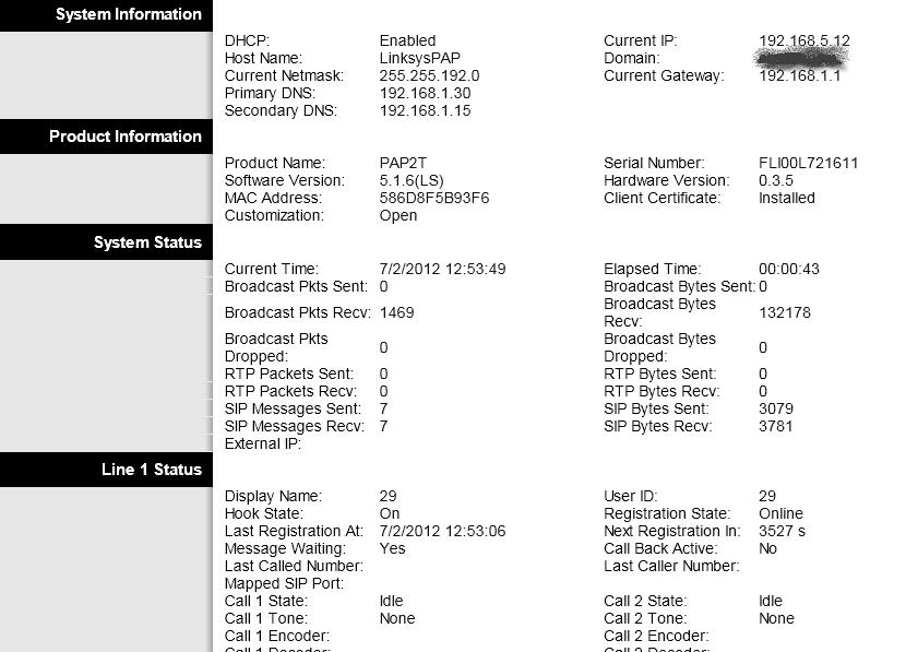

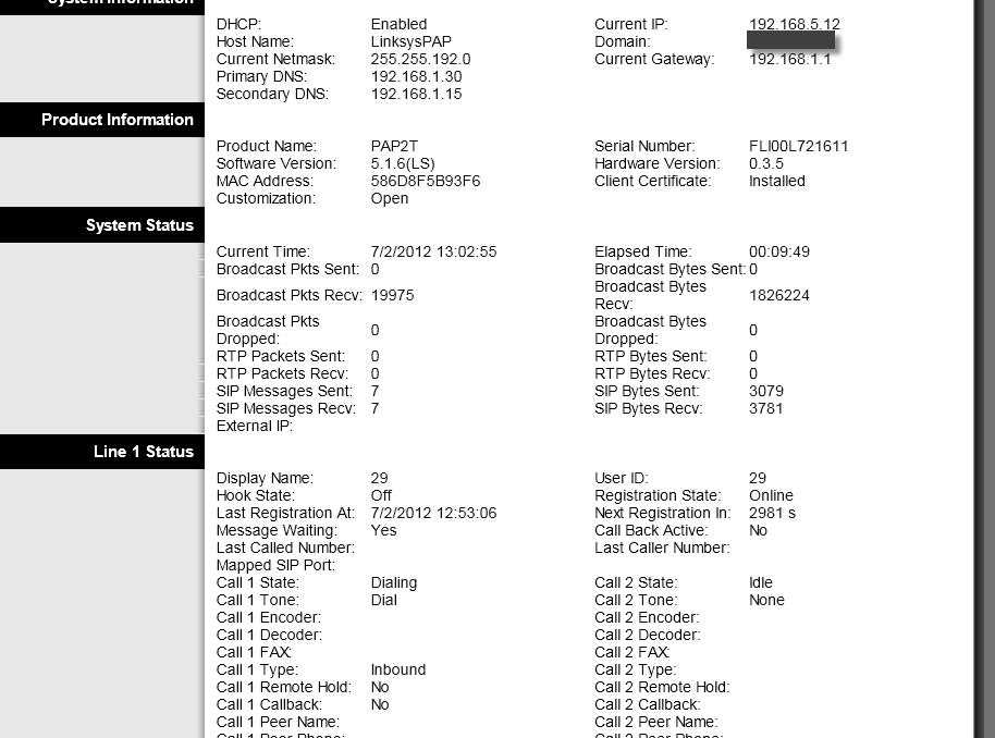

на вкладке Info раздела Voice в Registration State что кажет?

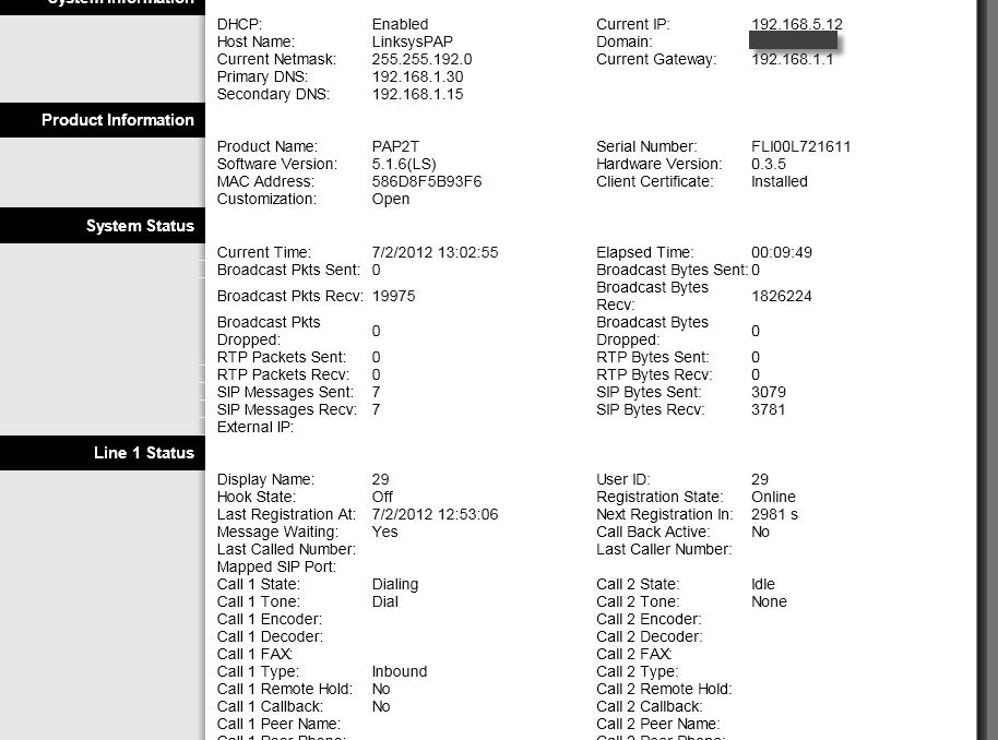

s_krylov
Сообщения: 23
Зарегистрирован: 09 апр 2012, 19:15
Сообщение s_krylov »
В атачах принскрины трех-состояний
1) до начала звонка
2) набор звонка
3) ошибка, короткие гудки
Короткие гудки
Короткие гудки
Во время дозвона
Во время дозвона
До звонка
До звонка
