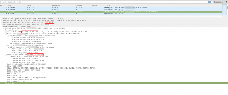

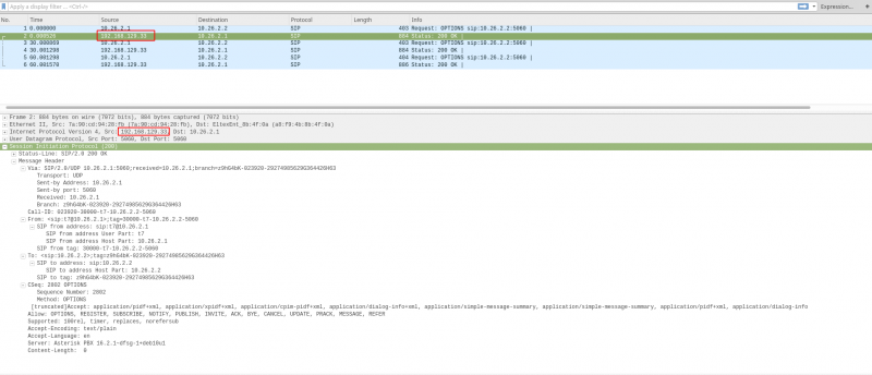

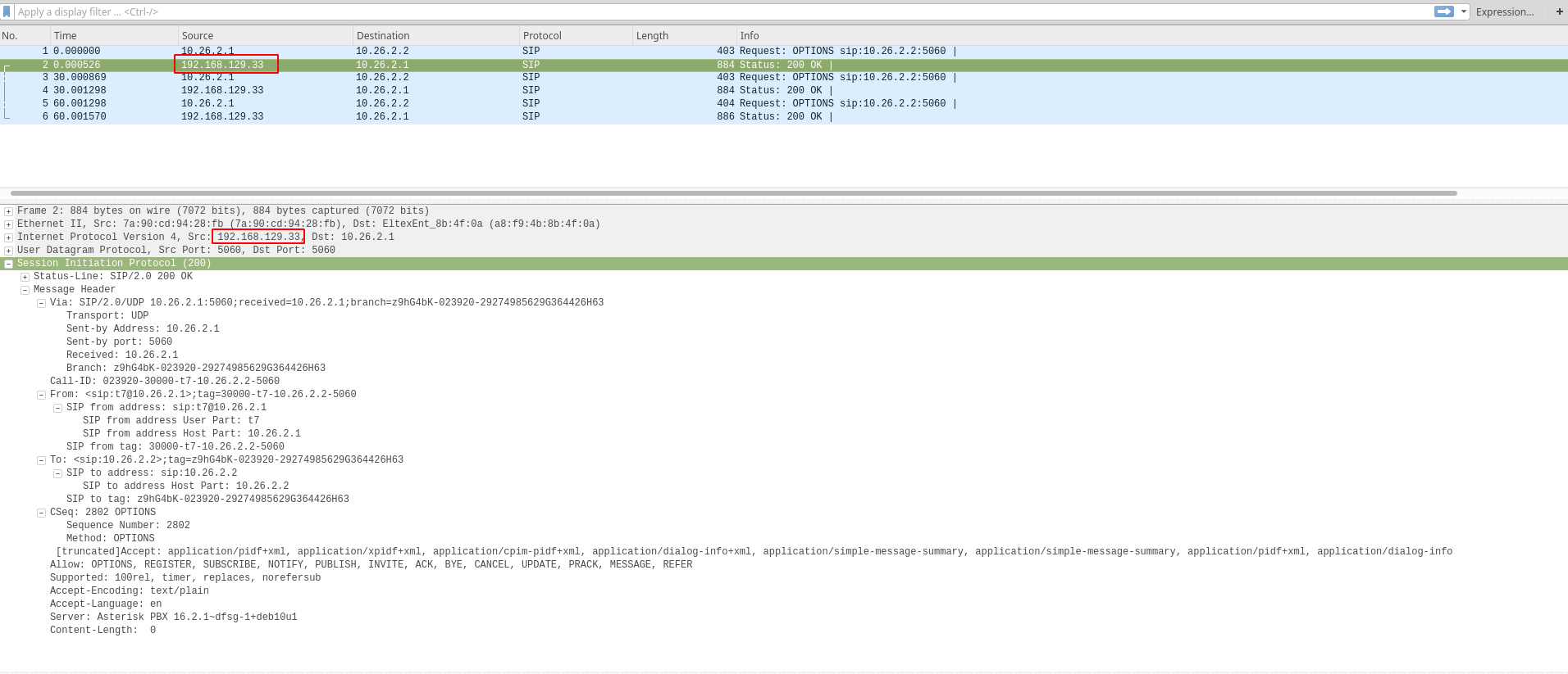

  • Проблема в следущем , на запросы OPTIONS, которые мне посылает вышестоящий оператор , мой Asterisk отвечает не с той сетевой карты. Скриншот pcap прилагаю . Проверил все поля внимательно – сам пакет формируется верно , но Asterisk его отправляет не с той сетевой карты.

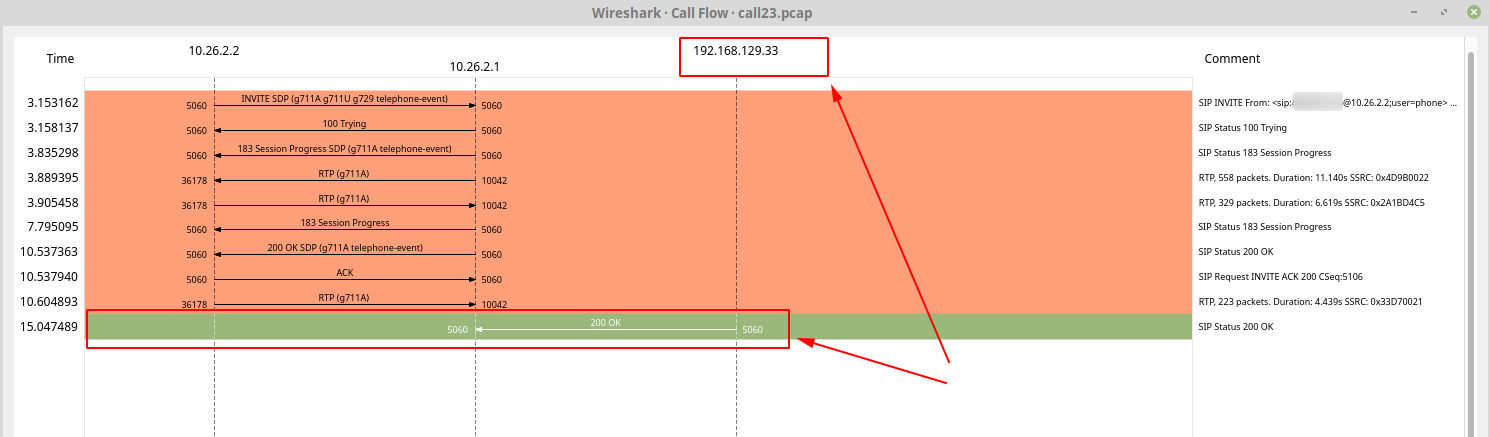

  • Проблема при исходящем звонке . Неверно формируются поля VIA и Contact . При этом поля FROM и TO формируются правильно .
    Тут проблема уже немного другая, пакеты отправляются и принимаются с правильного IP адреса , но внутри пакета поля VIA и Contact (IP адрес и порт ) подставляются с другого сетевого интерфейса . Именно эти поля не влияют ни на что , звук работает . Но в конце разговора финальный пакет 200 ОК пытается прилететь через маршут по умолчанию (через другую сетевую карту ) , и естественно не доходит .

1. ответ за запрос OPTIONS Asterisk отравляет не с той сетевой карты ( скришоты pcap выше ) . Asterisk отправляет ответ всегда с первой сетевой карты.
2. есть ошибки в формировании запроса INVITE . Поля VIA и Contact берут значения IP адресов не из секции transport , а с первой сетевой карты.
