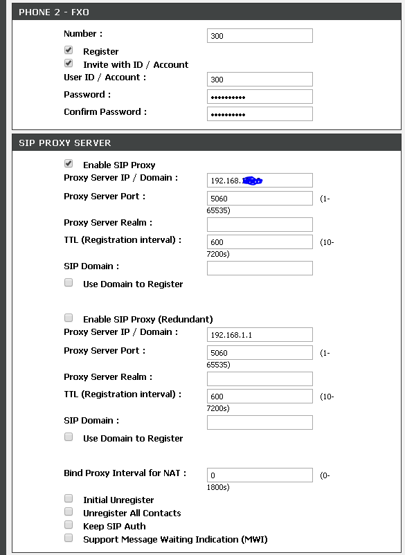

Со стороны шлюза настроил логин и пароль на FXO, а также включил SIP Proxy с адресом Астериска (скрин во вложении). Статус sip proxy register на шлюзе - Successful

Настройка FXO порта.

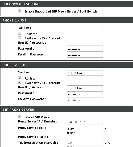

С этим тоже интересно. Сам транк создан как legacy sip, а не pjsip и слушает порт 5060. После смены порта на Dlinke на порт 5160, стало уже прилетать от обычного sip следующее:
chan_sip.c:28959 handle_request_register: Registration from '"8121234567" <sip:8121234567@192.168.10.10>' failed for '192.168.10.12:5060' - Wrong password
То есть, насколько я понял, что даже с настроенным портом 5061, от Dlink-a регистрация прилетает на порт 5060. Тут, чтобы не путаться, я думаю вариант с портом pjsip можно исключить, так как в обоих случаях все упирается в невозможность авторизации Dlink-a на Астериске через регистрационные данные.
При этом поле secret в настройках транка и поле password на Dlinke полностью идентичны. Также статус входящего пира на Астериске перешел из ОК в UNKNOWN.
То есть на текущий момент я вижу проблему в том, что Dlink через параметр Sip Proxy отправляет регистрацию на астер, через логин и пароль FXO порта, а астериск, по какой-то причине, не может его зарегистрировать из-за неверного логина.

прилетает не на порт 5060, а с порта 5060 -
Ещё раз, чтобы не путались:
прилетает от 192.168.10.12:5060 => на 192.168.10.10:5160 (у вас на скриншоте так и указано - sip proxy port 5160)
