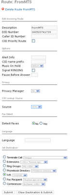

Телефония выполнена по следующей схеме:

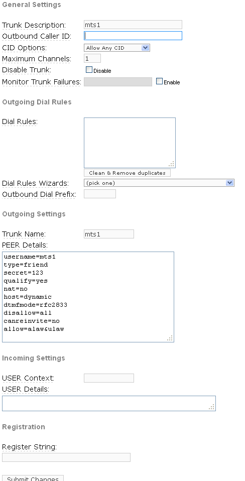

PSTN (ISDN PRI) <-> Panasonic KX-TDE600 <-> Elastix <-> Oktell SIP-GSM Gateway <-> Оператор сотовой связи

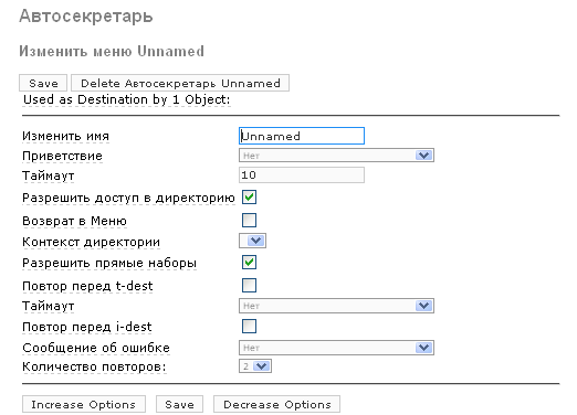

Хочу добиться, чтоб в описанной конфигурации Asterisk выполнял маршрутизацию входящего звонка из сети мобильного оператора путем донабора абонентом добавочного носера на номер абонента TDE. Мне удалось добиться с помощью IVR, чтоб при звонке на моб. номер телефона подключенного к схеме 3Gmodem <-> Oktell SIP-GSM Gateway <-> Asterisk <-> TDE при наборе добавочного номера выполнялся звонок на номер абонентов Asterisk (4ХХ). При наборе в качестве добавочного номера абонента TDE (1ХХХ) Asterisk отвечает что номер набран неверно сразу после набора первой цифры добавочного номера. Звонки от абонентов Asterisk на номера KX-TDE600 маршрутизируются нормально.
Подскажите пожалуйста как правильно организовать желаемое поведение указанной схемы.
