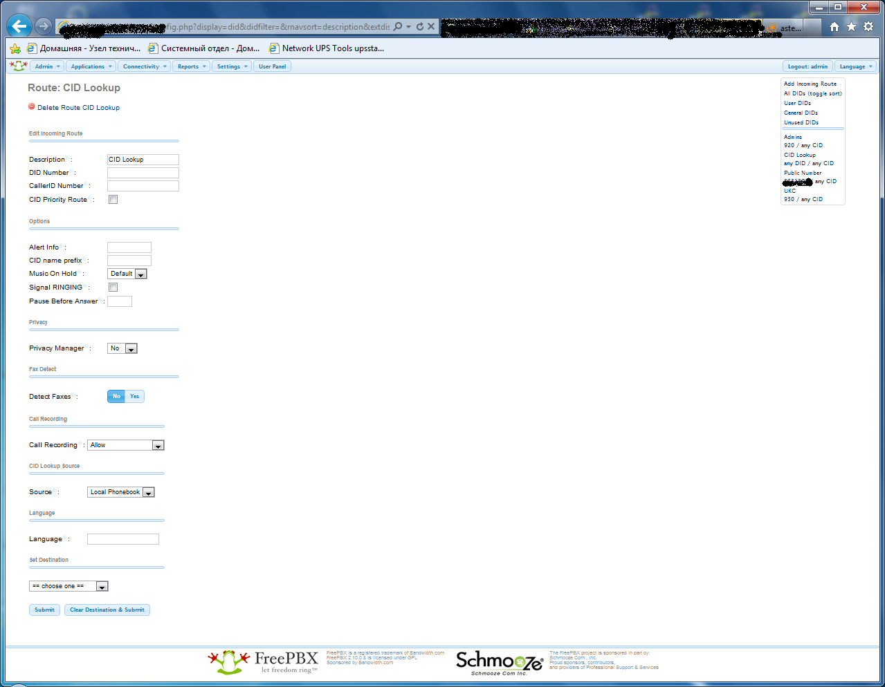

Спасибо за ответ, ded. Я читал упомянутую вкладку. Но:
1. Я пробовал создать такой маршрут. Почему-то он у меня не работает. Я что-то напутал при создании? Скриншот во вложении.

Re: Freepbx и CID Lookup
FreePBX выбирает сверху вниз по-порядку. Исходя из ваших маршрутов до последнего (930) уже никак не дойдёт, потому что будет попадать в маршрут, названный Вами Caller ID (название совершенно неверное, ибо смешивает техническое понятие и кастомное, нужное для удобства отличия одного от другого). Но этот маршрут тоже не будет работать, ибо судя по скриншоту у него нет никакого назначения (Set destination).
Да, назначения нет. Поэтому он, как я понимаю, и "any DID". А как правильно написать назначение? Там уже конкретные назначения - на конкретный экстеншн, группу, ИВР и т.д. Как сказать ему, чтобы отправил звонок на тот номер, на который звонок пришел извне?
