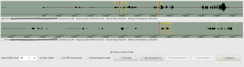

forward
Снимок экрана от 2020-02-27 17-40-49.png (17.75 КБ) 6122 просмотра

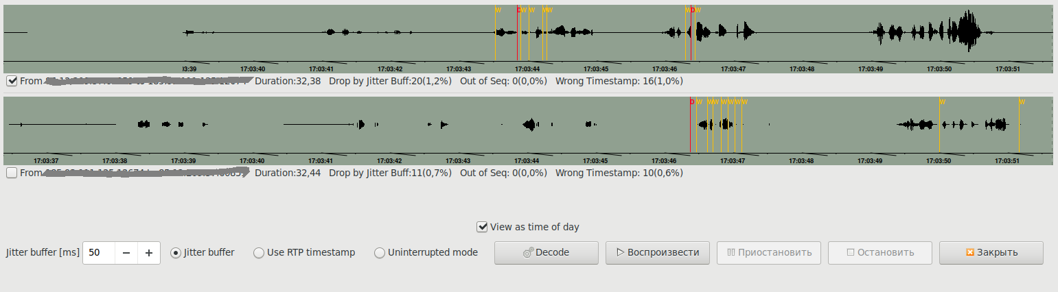

reverse
Снимок экрана от 2020-02-27 17-41-01.png (17 КБ) 6122 просмотра

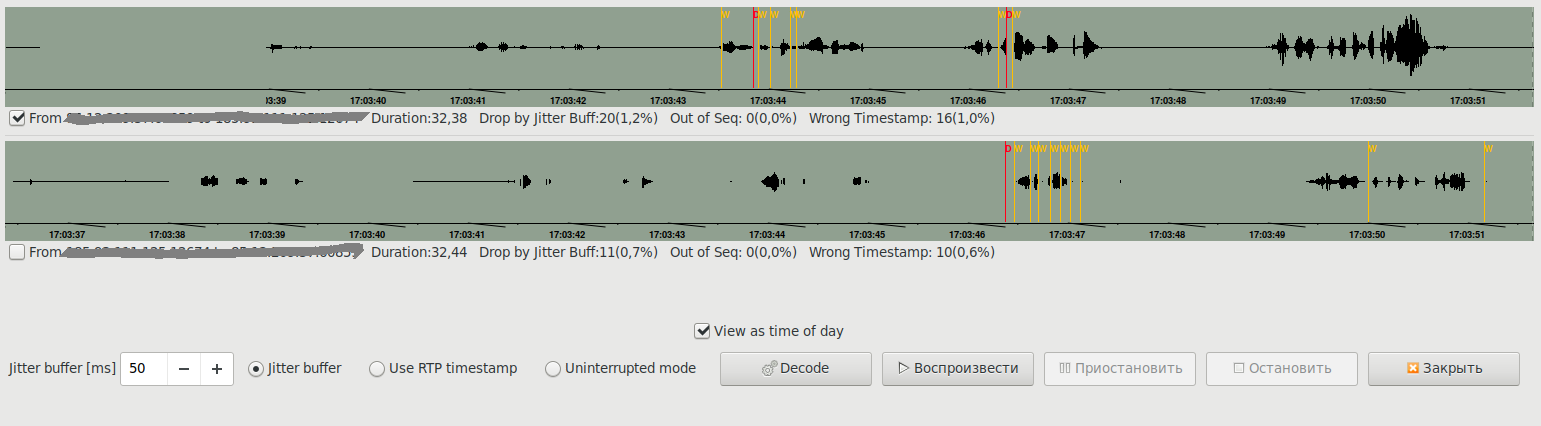

audiograph
нифига не понятно, но очень интересно :?
