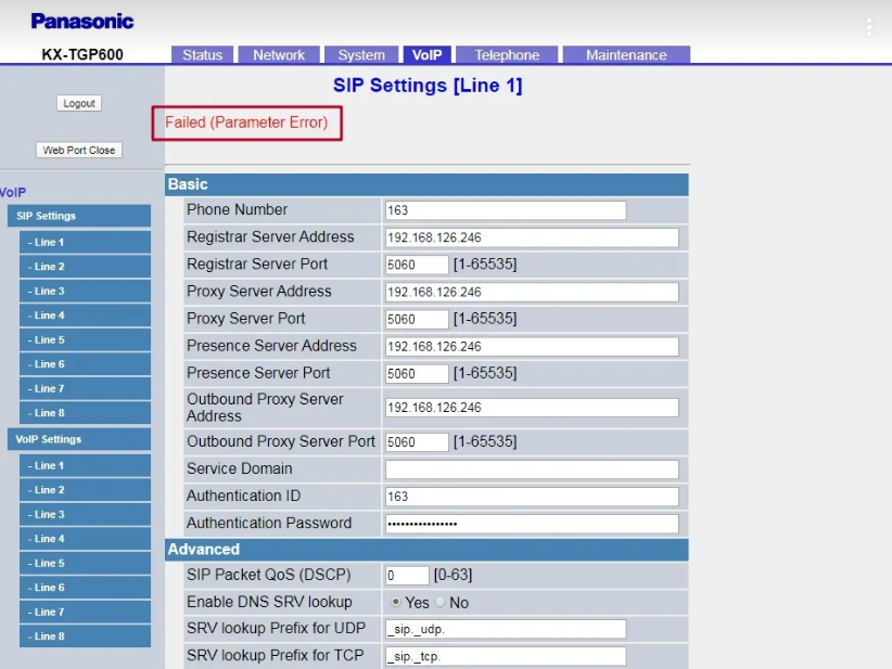

Пытаюсь подключить Panasonic KX-TGP600 к SIP Asterisk 13 (расположена в локальной сети)
На KX-TGP600 сделал полный сброс перед активацией WEB-интерфейса и настройкой SIP
TGP600 выдает ошибку Faild на каком-то параметре, вот картинка:
https://yadi.sk/i/QKB7joLN1rVFug
Подскажите, куда копать эту задачу?

Уберите SRV DNS lookup, у вас нет таких записей в ДНС, и поля записей там у вас - мимо. Просто поставьте в No.
Outbound proxy тоже можно удалить, это не критично, но у вас его тоже точно нету.
Смотрим на 33-ю страницу мануала телефона -
https://www.manualslib.com/manual/92038 ... ml?page=33

Благодарю ded!
Проблему решил заменой пароля.
