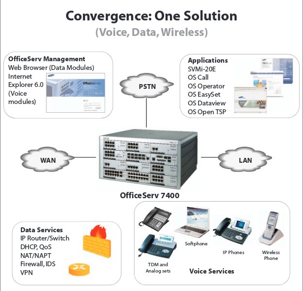

Zavr2008, маркетинг - это , конечно, хорошо, но не так же настойчиво?
Samsung OfficeServ 7400
Data modules communicate with the Main Processor. This integration allows the system to automaticallyconfigure itself to accommodate the VoIP applications such as IP Phones and IP networking. This eliminatesall the problems associated with incorrect network configurations, firewall issues, and incompatibilities foundin 3rd party routers and switches.
смотрим пункты 8 и 9:
Virtual devices are stations and trunks that exist in the software database but do not require a physical connec-tion to cards in Cabinets 1, 2 and 3. The virtual stations or trunks are:
1.Single line telephone – SLT
2.Digital telephone – DGT
3.IP telephones – ITP
4.Wireless IP handsets – WIP
5.SIP telephone sets– SIP-S (future software release)
6.IP Unified messaging system connection – IP-UMS (future software release)
7.Samsung proprietary network trunk – SPNet
8.SIP Trunks – SIP-T
9.H.323 Trunks – H32
https://www.pbxmechanic.com/manuals/sam ... iption.pdf
ТС, вы почему-то не любитель искать оовветы на вопросы в описаниях и мануалах, которые у вас под рукой.
Согласно описаниям, у вас Samsung OfficeServ 7400 полностью закрывает все потребности. В чём смысл стыковки в качестве шлюза с Астериском?
